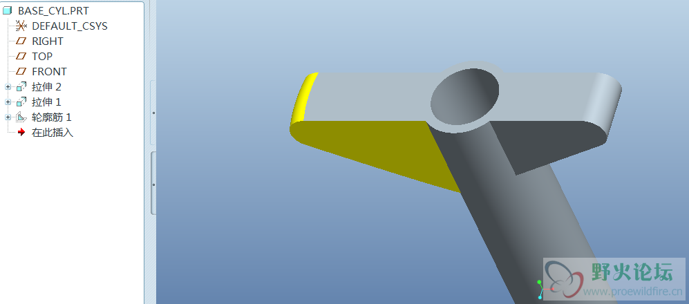

[求助] 请教 高手如附件所示:圆柱外表面的肋筋师怎么拉伸成功的

发表于 2012-6-20 16:54 | 显示全部楼层
回复 7# BoYa_DIY 的帖子
“相反,如果圆柱型管是按内外直径通过实体拉伸或旋转,则按既往的概念,再拉伸一个上述的“筋”,其两侧不应该和园柱表面相吻合。”
圆柱是直接拉伸的实体,两种方法做的“筋”也能和圆柱表面贴合

发表于 2012-6-20 19:02 | 显示全部楼层
回复 15# spectre007 的帖子
能进一步阐述其中的原因吗 ?
期待
看似不起眼的问题,里面还有不少能让我们思考\探索的东西
不放过最基础的问题,打好基础才识学习和应用的关键
期望其他赶兴趣的高手一起来讨论

发表于 2012-6-25 18:19 | 显示全部楼层
如果是做杯子的耳朵,用到扫描特征,怎么样才能让耳朵跟杯子表面吻合、无缝隙呢
313
482
发表于 2012-6-25 18:31 | 显示全部楼层
研究了两个小时,没弄懂楼主那个是怎么做出来的,我用的是PROE 5.0,即使所有参照都按楼主的做都做不出来。不知道是软件不一样还是怎么回事。
