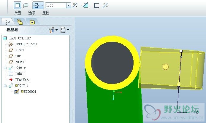

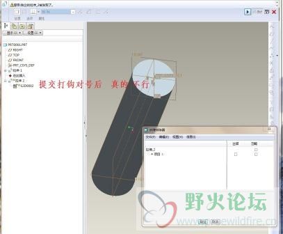

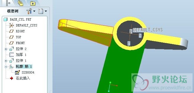

如图片和附件所示:在圆柱的外缘线处画一个 不封闭的肋筋草绘  然后将该草绘对称拉伸 附件模型里是能拉伸成功的 这个模型我是在网上下载的
但是我比照着画的时候  却是无论如何也做不成功的

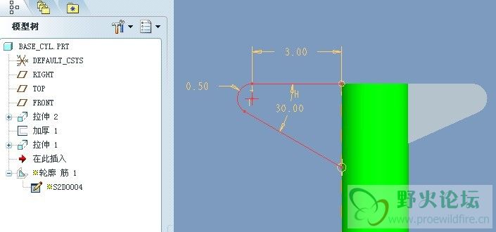

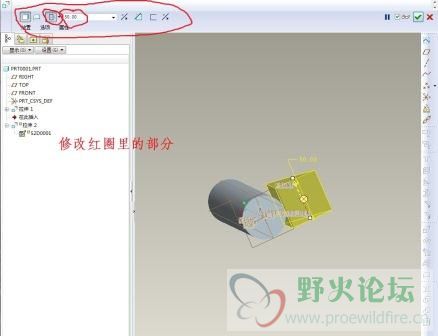

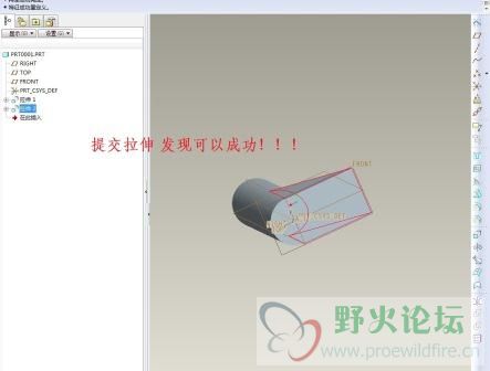

第一:若拉伸草绘为实体 那么草绘必须是封闭的啊(有些除去除材料的拉伸除外) 这个不封闭的草绘(图片3)竟能拉伸成功 实在不可思意识

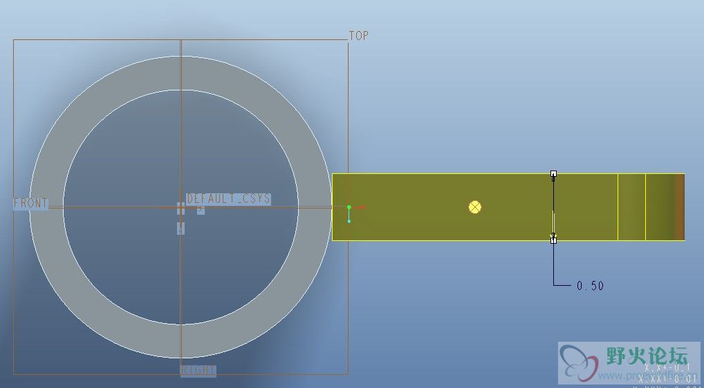

第二:即便是能 拉伸成功 就如(图片1)所示 在拉伸没有提交前 这个筋和圆柱接触的个面的两个边线  也应该是与圆柱有间隙 不应该贴合的啊  但是已提交 完了 筋的两边线和圆柱融合一体了(图片2) 不知道怎么回事
希望高手路过研究下 大家共同进步

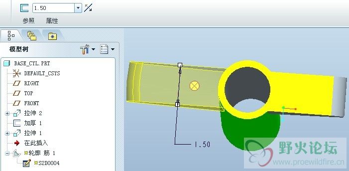

发表于 2012-6-19 20:30 | 显示全部楼层
楼主的文件没问题哇, 楼主发现的问题很奇怪也很有意思
有兴趣的朋友不妨一起来讨论:
再对比拉伸和筋的情况 (把厚度都扩大到1.5mm)拉伸情况:
筋情况:
综观两结果,确实如楼主所发现的,拉伸的结果居然也是和圆柱表面相吻合的。
问题在哪里呢 ?
楼主的这个文件里圆柱型管是通过曲面拉伸再加厚的。问题就在这里
如果圆柱型管是按内外直径通过纯曲面拉伸旋转并封闭端,即是一个曲面而非实体的话,筋是插入不了的。
相反,如果圆柱型管是按内外直径通过实体拉伸旋转,则按既往的概念,再拉伸一个上述的“筋”,其两侧不应该和园柱表面相吻合。
由此,引出一个问题: 曲面加厚之后,是实体还是曲面?
到这里,有点糊涂了

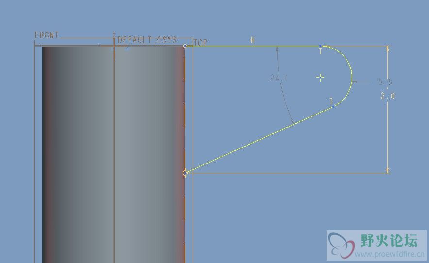

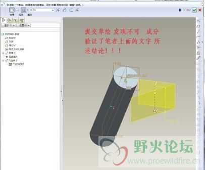

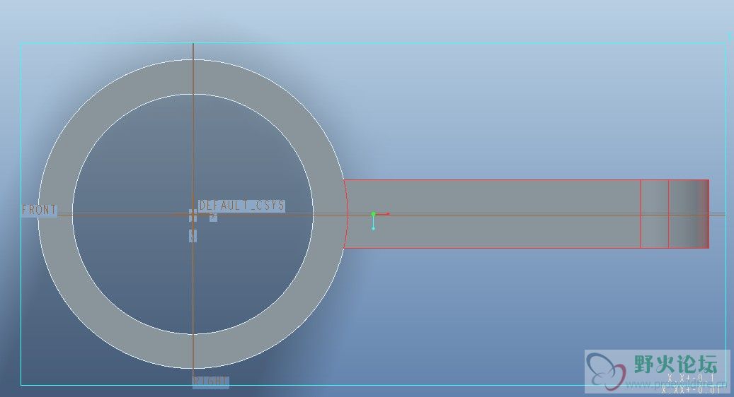

这个模型你说的拉伸不成功的原因在于 把拉伸的曲面加厚了  然后在加厚的圆柱上创建拉伸筋就不成功

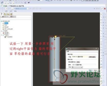

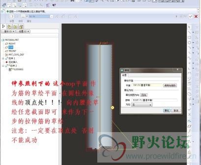

但是 请 可爱热心的BoYa_DIY  试一下 新建一个零件 第一步直接拉伸一个圆柱实体 然后在圆柱实体的外缘在去创建这样的筋的话 有时候能成功 有时候不能成功
我已经用3.0 4.0 5. 0     core element pore5.0    及core 全部测试过了
针对3.0  4.0  5.0有时候能成功 有时候不能 经测试发现 第一步拉伸的圆柱实体 如果用的是front和right平面作为参照的话 那么接下来的筋只有在余下的唯一的这个top面上作草绘才能把筋拉伸成功 也就是说筋所在的草绘平面必须是圆柱用剩下的那个面才能成功 否则都是不行的 童鞋们可以试一下
至于core element pore 5.0新建零件里 无论如何也是做不出来的 这个模型用core element pore 5.0打开后  大家安装core element pore 5.0的朋友可以试一下 编辑定义筋的草绘把草绘完全删除 然后在原位置重画筋的草绘 能拉伸成功  但是把模型树里的 筋删除后 在重新再原位置上草绘拉深筋 是不成功的   这说明一个问题就是用core element pore 5.0打开后 在原筋的草绘环境里 修改甚至完全删除草绘后重画草绘 都能拉伸成功  而完全删除模型树里 筋的特征后 在完全的core element pore 5.0的新的环境里 甚至是完全相同的位置完全相同的草绘 也都是不能够成功的
之上所属  足以说明一个问题  :pore版本的 问题 就是说3.0 4.0 5.0 只要不用圆、圆柱的两个参照平面 而用其用下的那个平面 来做草绘拉伸筋 都能成功 core element pore 5.0完全不成功  呵呵  问题虽小  也无关紧要 但是 希望同修的童鞋们 在遇到这样的问题时 一定要多尝试 才能得到真悟 才能得到无上的智慧

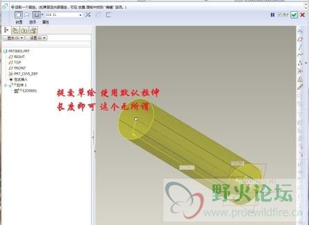

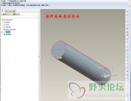

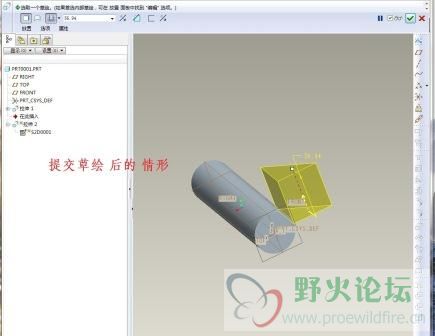

下面以4.0为例  附加10张图片 详细说明验证  由于家里电脑没有装3.0 5.0  core element pore 5.0及core 所以就不在以这些软件分别举例了
