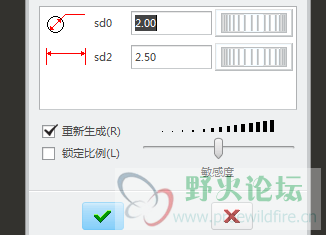

产品修改时,点编辑后,每改一个尺寸就要重新再生一次,能不能不自动再生。改好了一次性再生呀。
原来4.0,5.0都不的。1.0就要自动再生。有参数可以修改吗

你说的草绘么?
草绘里面去除,重新生成前面的勾选就行了

从生成前面勾去掉,把所有数值改完以后,点左下角的对号就可以了,

把这个enable_auto_regen参数修改为no就可以了。
