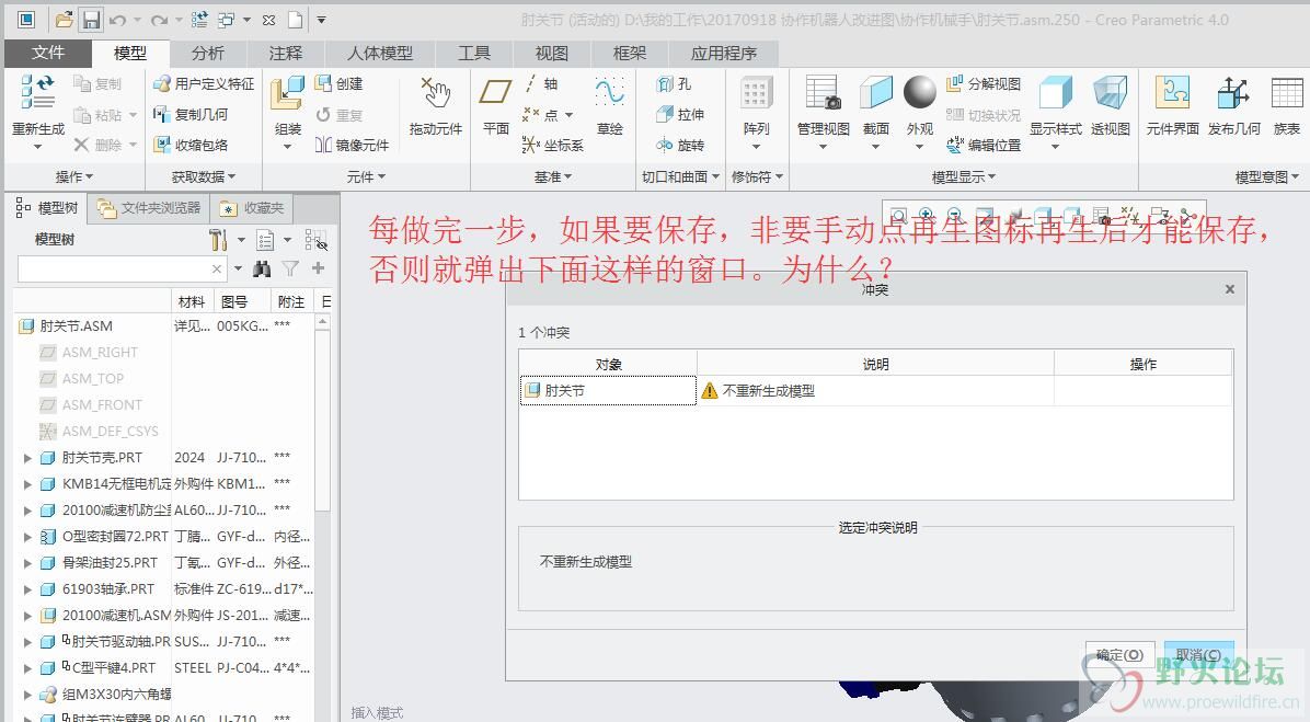

如下图,我用的是Creo4.0的,一个零件或装配图,每做完一步,如果要保存,就要点 QQ截图20171124140548.jpg 再生图标再生图形,否则就会弹出如下图的窗口。请问这是为什么?如何解决这个问题让它自动再生成

CREO保存之前提示再生零件的CONFIG设置
http://www.proewildfire.cn/thread-89391-1-1.html

 楼主| 发表于 2017-11-25 11:22 | 显示全部楼层
(出处: 野火 ...
谢谢楼上,刚照你的链里的网友所说,在配置config里添加regen_solid_before_save,设置值为YES就解决了
