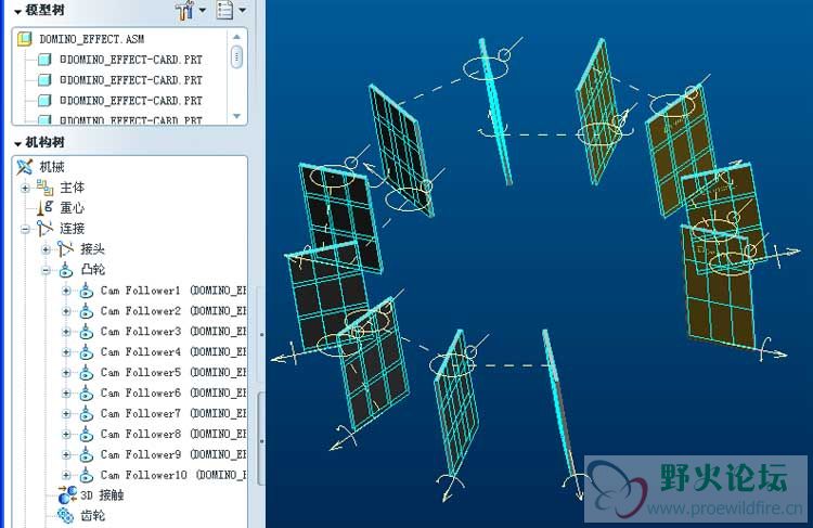

我的想法是:骨牌自由放置在桌面上,骨牌与桌面、骨牌与骨牌间加凸轮链接,3D接触。在外力推动第一个骨牌,第一个骨牌推动第二个,以此类推,实现其仿真运动。但试了很多次,初始化都不成功 。  忘高手帮忙。先谢谢了

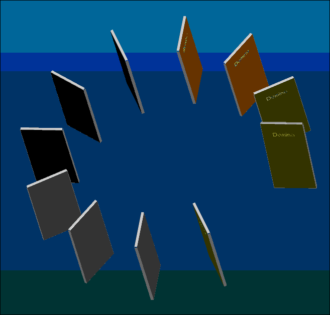

原帖由 千红一酷 于 2012-6-14 20:58 发表
我的想法是:骨牌自由放置在桌面上,骨牌与桌面、骨牌与骨牌间加凸轮链接,3D接触。在外力推动第一个骨牌,第一个骨牌推动第二个,以此类推,实现其仿真运动。但试了很多次,初始化都不成功 。  忘高手帮忙。先 ...
不知道楼主的具体设置,看图片应该离成功不远了
看看我以前做过的一个练习
多米诺效应的仿真,依我的理解,主要有这么几个问题:
1、制作一张骨牌(很简单);
2、在组件里装配骨牌,自然是销钉连接,以骨牌的一个直立面和底面相交处设置一基准轴,作为骨牌向一侧倾倒的中心轴
3、在机构里对各骨牌添加“凸轮”,并设置“升离”
4、在机构仿真时选用动态,让骨牌在重力作用下倾倒
掌握这些,再摸索一翻,一定能成功的

 楼主| 发表于 2012-6-18 00:25 | 显示全部楼层
谢谢大家,特别是5楼的,这个问题现在已经解决解决了。请到这个帖子查看结果:http://www.proewildfire.cn/thread-88284-1-1.html[原创] PTC宣传动画复原:多米诺骨牌仿真动画,3D接触连接的应用,绝对原创
