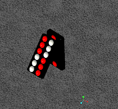

只使用3D接触链接,参数太难调整了,所以只放了两个骨牌。有兴趣的朋友可以多放几个骨牌试试。是野火5.0版本做的,低版本的注意不要下载

回复 4# shanlinfeng 的帖子
主要是比较难调整。要对参数进行调节,默认的参数分析大多要失败。一般把重力和质量调小些,3D接触一定要加阻尼系数,若阻尼系数为0,就会弹跳起来。摩擦系数也要设置,其他泊松比、杨氏模量也要试着调整下才能得到好的效果。 改动参数是要改动大些才能看出效果,然后再微调。
