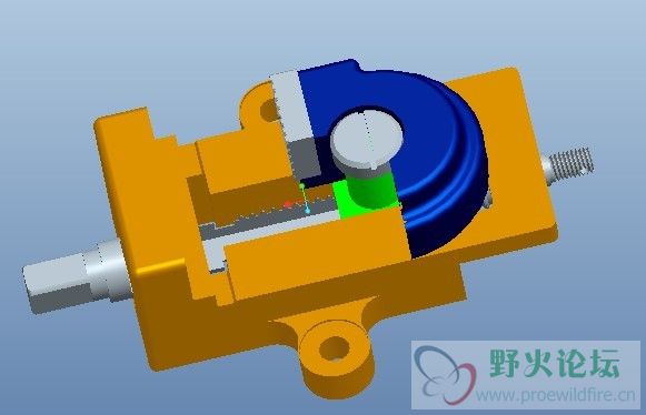

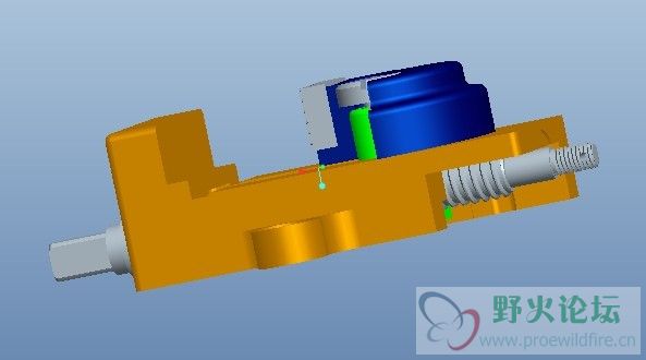

[求助] 史上最难的剖视图

简化表示做的,很简单

阶梯剖就行了吧。。。

这个具体做法如下:
首先将各个part建模装配,然后调用拉伸命令在一平面上草绘拉伸,然后点选左下角的相交,装配的组件中被割缺的所有零件在表中全部列出,然后点选不需要切割的零件右键,将其移除,然后完成。这样不希望被剖的零件就全部以完整状态显示,得到楼主说的那种视图

好像就拉伸切除,去掉不想要相交的

楼主把那个装配体共享出来大家试试应该就有结果了,要不然大家没合适的组件,说了这么多可能也不管用。。。拉伸去除的话你破坏了组件的装配了,不能直接复原了。。。。

我看楼主所说有点夸大了把,这个就是史上最难的了啊!不是很基础的东西吗?
简单一个阶梯剖就可以搞定, 基础的东西都不太会,学习起来当然问问多多了哇
