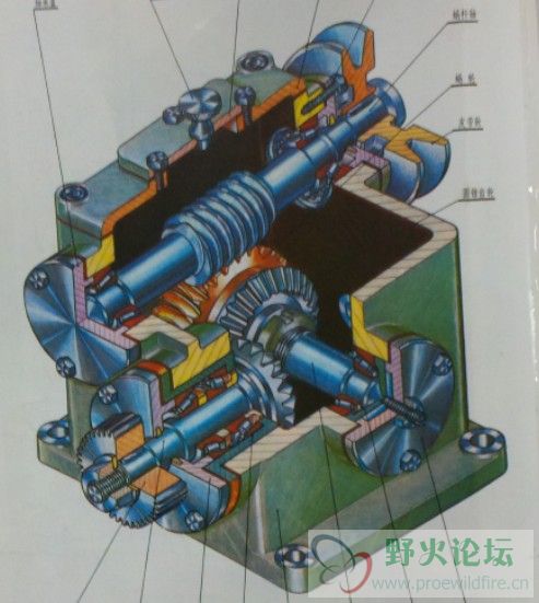

发表于 2012-6-13 00:32 | 显示全部楼层 |阅读模式

发表于 2012-6-13 07:22 | 显示全部楼层
用拉伸切减做吧

发表于 2012-6-13 08:29 | 显示全部楼层
看图例
组装采用了剖面,排除了轴。

发表于 2012-6-13 12:31 | 显示全部楼层
问题是齿轮的配合可以看得很明白啊,齿轮轴无影响啊

发表于 2012-6-13 12:38 | 显示全部楼层
在做零件图的时间就把这一部分切出来了吧

這個圖應該是用creo illustrate做的吧。

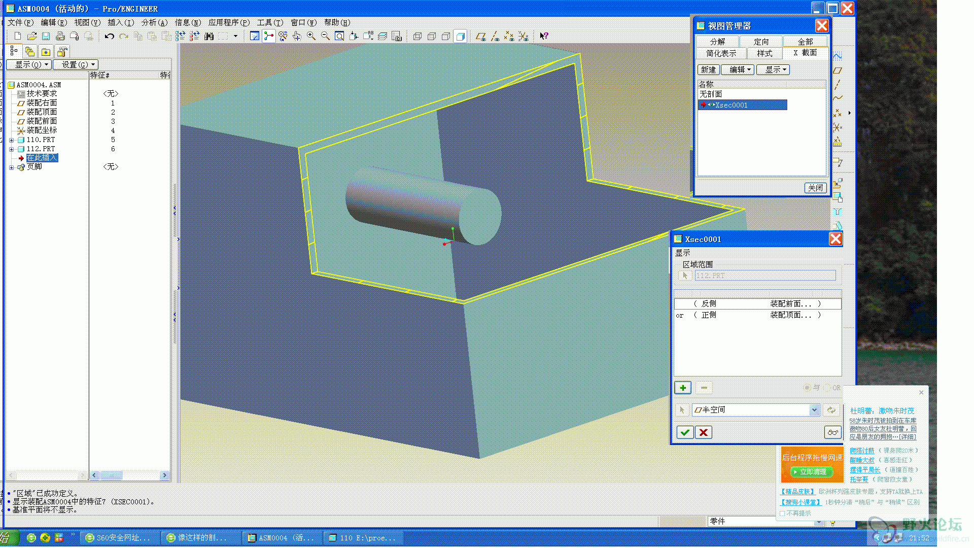

PROE视图管理器里有个X SEC 里有个区域视图,只要选择平面对应的区域

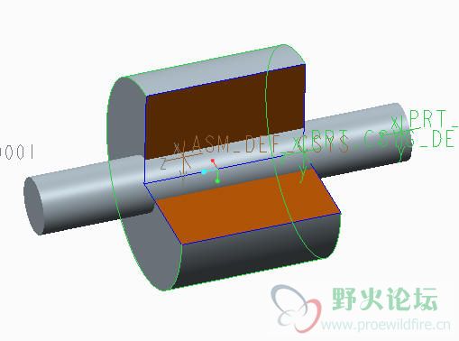

发表于 2012-6-13 21:56 | 显示全部楼层
绘图视图的属性里的在剖面选项里,选择3D截面并添加一个试试!如下图

发表于 2012-6-13 22:04 | 显示全部楼层
二维图时候,可以选择如图示,
