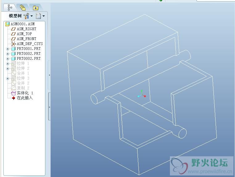

[求助] 史上最难的剖视图

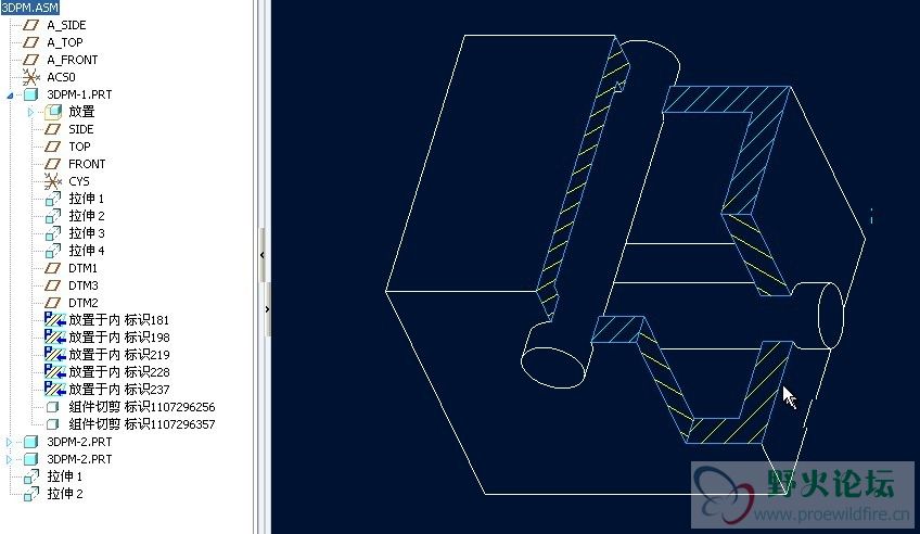

试着做了一下
如图
发表于 2012-6-19 22:31 | 显示全部楼层
空间的区域剖视应该可以实现

剖面可以通过零件插入ECAD区域解决

试了一下,还是没有做出来,能不能放一个做好的PROE文件来参考

回复 25# pro_axe 的帖子
大师可否做把你的例子做成一个word教程,供大家学习啊。你的这个结果令人比较满意。

简化表示做的,很简单
