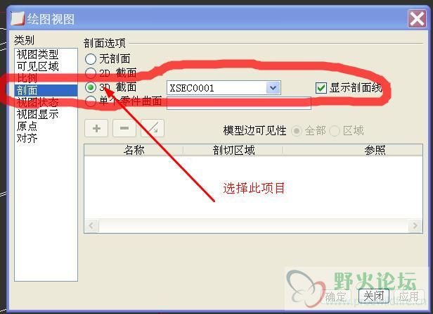

发表于 2012-6-13 22:09 | 显示全部楼层
终于学会截图了,就是这个意思

 楼主| 发表于 2012-6-13 23:06 | 显示全部楼层
回复 10# f15200 的帖子
你做的是截面贯穿,然而我给出的图不是全贯穿的,那个外壳,剖 的那种形式,proe我怀疑做不出来

发表于 2012-6-16 17:24 | 显示全部楼层
不需要剖面
在组件下做个拉伸(这个拉伸只能切掉),然后编辑定义有“相交”,将相交里的自动更新的勾去掉,然后选择下面那些部件需要保留的

发表于 2012-6-16 23:11 | 显示全部楼层
做拉伸的那个可能对,思路是对的。
