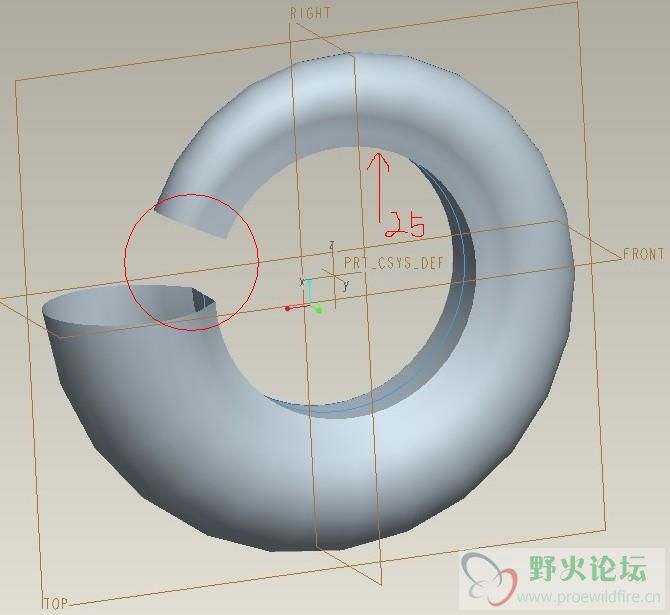

[求助] 为什么混合扫描点不出草绘界面(求教蜗壳画法)

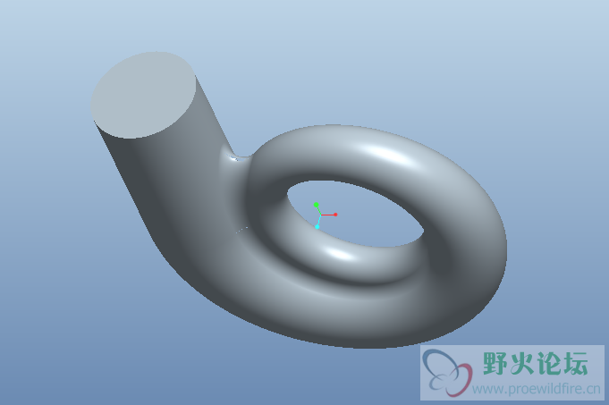

这个东西应该不难,首先你要掌握扫描混合的基础,第二还要学会边界做面,补面的技术,你第2张图我不知道哪里连不上,但是第三张图圆与直线轨迹的面应该是后面补起来的。

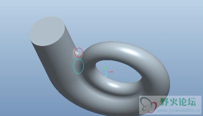

 楼主| 发表于 2012-6-14 02:21 | 显示全部楼层
图上我用红圈圈了一下..
就是那里应该使用补面吗?

发表于 2012-6-14 11:53 | 显示全部楼层
是的,你看你第三张图,红色亮的面,看都不象是扫混出来。
PROE野蛮的前进
 楼主| 发表于 2012-6-14 16:22 | 显示全部楼层
因为我不知道那个是用什么做的, 我想试试proe能不能实现,结果挺困难的。
感谢指点, 我先研究怎么补面。

发表于 2012-6-16 11:20 | 显示全部楼层
楼主的轨迹好像不大对劲,上下两段弧应该是偏心的吧
 楼主| 发表于 2012-6-16 17:26 | 显示全部楼层
轨迹就用渐开线吗? 那样好难啊~~   而且也不能保证内径是25了~

发表于 2012-6-17 15:27 | 显示全部楼层
画一个试试

 楼主| 发表于 2012-6-17 16:41 | 显示全部楼层
首先感谢楼上!
这是混合扫描+补面得到的吗? 特别是红圈那里。
蓝圈那里应该是通的, 就像一个贪吃蛇绕了一圈回来撞死了, 或者写一个数字6, 只有自相交的地方是通的, 而且很细。 那里该如何挖洞呢?

发表于 2012-6-17 17:48 | 显示全部楼层
红圈那里是个圆角。我做的比较简单,扫面混合后直接倒圆角。如果你对表面要求更多,就得根据具体要求想办法。
你说的蓝色圆圈那里我不太明白。
