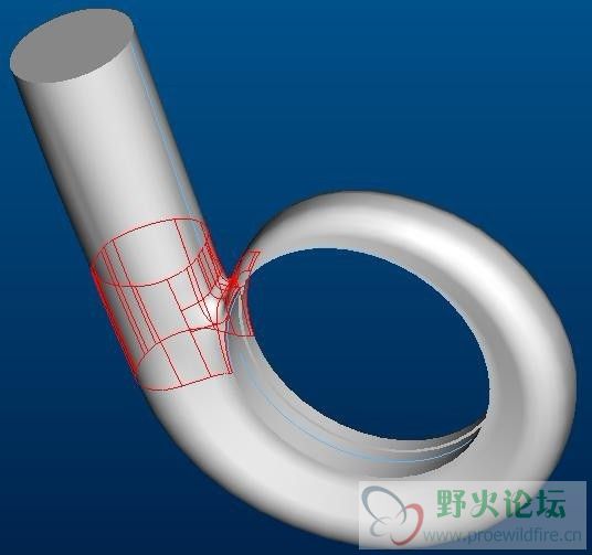

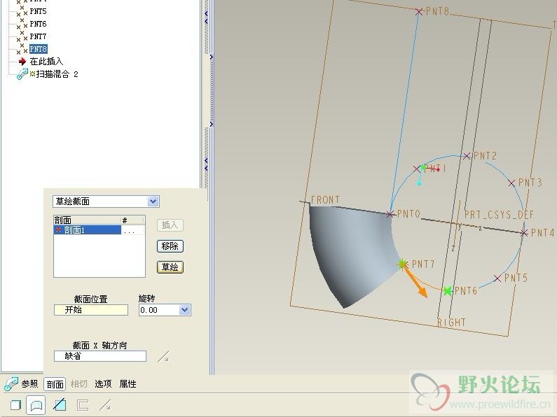

如图所示, 我打算分成8段扫描, 第一段扫好, 到了第二段,选好轨迹,怎么点草绘都没反应

第一个截面绘好后,插入第二个截面,选择草绘放置点后点击草绘 才能进入草绘界面。

我选了啊, 选在第二段弧的开始位置

感谢楼上的回复, 但好像不是图元个数的问题, 都是4个图元的。
是草绘界面就出不来, 按了没反应, 也不提示我哪里错了。
第一段扫描没有任何问题, 虽然图上不明显,但结尾的面积是比开始面积要小的。
第二段扫描,选好轨迹,选好端点,按草绘,就是没有任何反应..

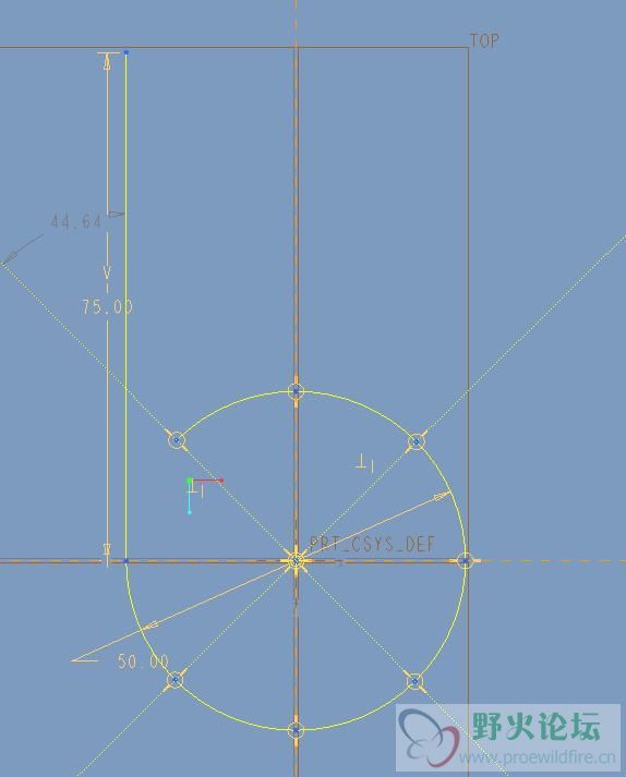

小小修改,1。轨迹不对,2。应该把点做在扫描前。做了4个点混合,其他点你自己做。直线那里混合分开做。或改成这样草图

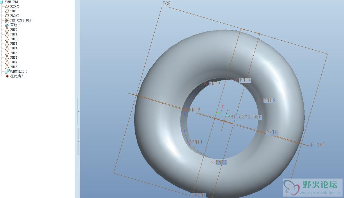

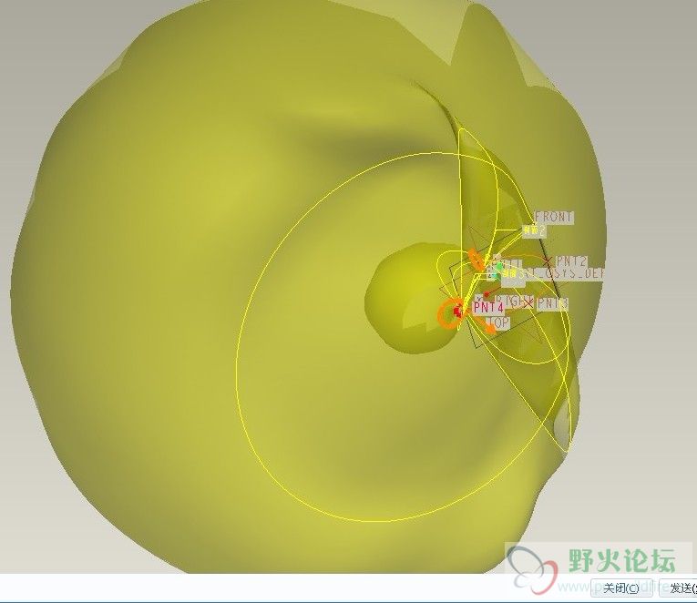

第一张图 轨迹是个整圆, 但是开始和结尾处面积相差太大, 出来一个很奇怪的东西。

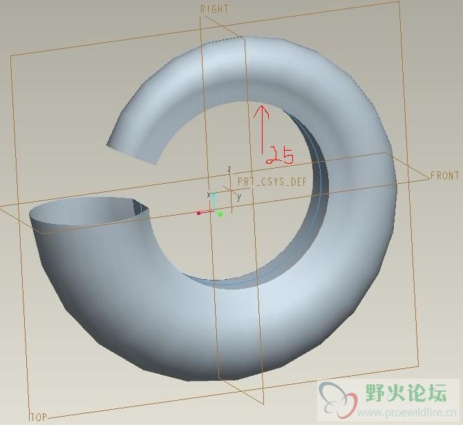

第二张图 轨迹是断开的, 但是曲面有一段连不上,就不能保证内径是25。
第三章是我想要的东西, 实在想不到该怎么画。 真心求教!
