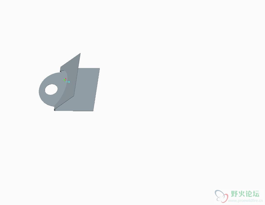

[求助] 如图所示钣金该如何做,烦请上PRT

先拉伸一个折弯,再展评,用分割区域和草绘扯裂命令对需要改变的区域进行操作,再用折弯回来命令,再展平选择固定圆角即可

我用的是CREO3.0F0000
prt0001.prt.zip
35.11 KB, 下载次数: 3
