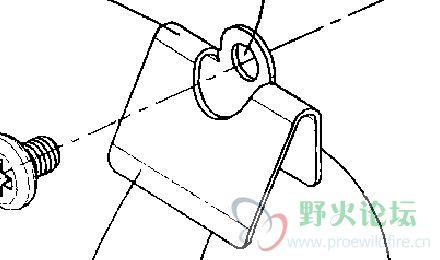

发表于 2012-6-7 15:46 | 显示全部楼层 |阅读模式
如图所示钣金件该如果用 钣金模块做?请列出详细步骤,上传prt.谢谢

 楼主| 发表于 2012-6-7 16:42 | 显示全部楼层
额。。。求帮忙啊

发表于 2012-6-7 21:37 | 显示全部楼层
回复 楼主 tsinking5 的帖子
直接拉伸也可以啊!

发表于 2012-6-9 08:39 | 显示全部楼层
先全部折弯再中间捋直了

发表于 2012-6-9 09:38 | 显示全部楼层
prt0003.jpg banjin2.prt.part1.rar (78 KB, 下载次数: 66) banjin2.prt.part2.rar (41.47 KB, 下载次数: 55)

 楼主| 发表于 2012-6-10 23:08 | 显示全部楼层
回复 7# livshin 的帖子
这位仁兄,先得谢谢你。但是你画的这个从成型上将要多一个(矩形)刀具。他那个只要一个半圆形的就好了

 楼主| 发表于 2012-6-10 23:10 | 显示全部楼层
回复 6# livshin 的帖子
中间那部分怎么成型呢? 扯裂?还是咋地?能上个prt么?
