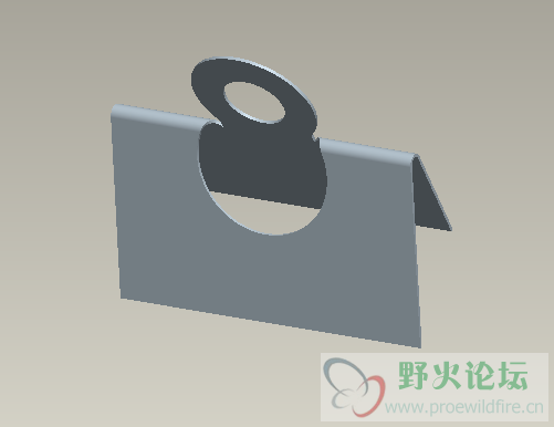

[求助] 如图所示钣金该如何做,烦请上PRT

发表于 2012-8-10 23:10 | 显示全部楼层
过程是平整壁-折弯-展平-在折弯位置拉伸U形孔-折弯回去

发表于 2012-9-11 17:46 | 显示全部楼层
问题回复
感觉很简单啊。就直接冲压。然后在折弯啊。你说的拉裂。是不可能存在的。

发表于 2012-11-9 23:06 | 显示全部楼层
提示一下,有个方法,就是画个折好的图,先展平,然后切割后,再折回去,留下你需要的部分就可以了。
