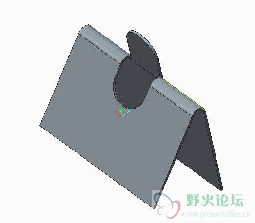

[求助] 如图所示钣金该如何做,烦请上PRT

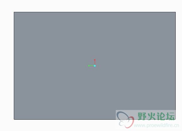

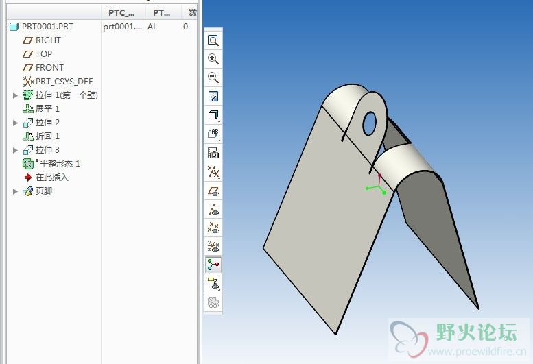

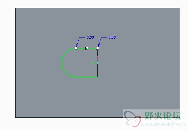

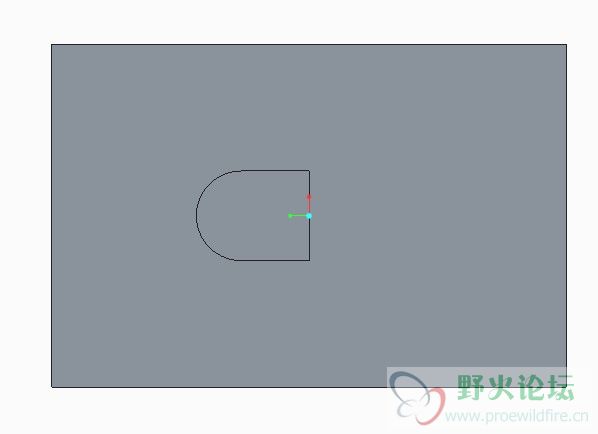

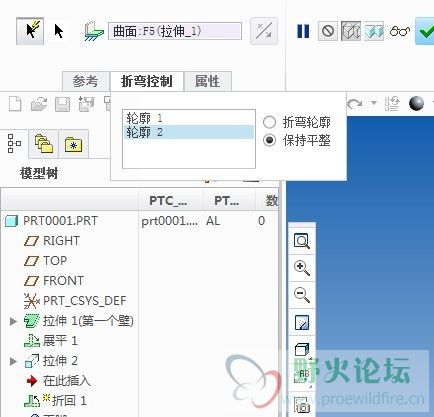

先展平,再做切口,然后折弯回去,折弯回去
91
125
发表于 2012-6-15 16:34 | 显示全部楼层
新建一个平整壁
91
125
发表于 2012-6-15 16:35 | 显示全部楼层
做变形区域
91
125
发表于 2012-6-15 16:36 | 显示全部楼层
缝特征割开
91
125
折弯
