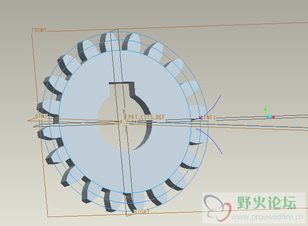

[求助] 渐开线齿轮 画出来的渐开线没有到齿根圆

 楼主| 发表于 2012-6-7 12:05 | 显示全部楼层
回复 6# 伊人魅力 的帖子
教科书上就是这样的 齿顶圆直径51  齿数15  模数3  压力角20 分度圆45  就这些参数

发表于 2012-6-7 12:17 | 显示全部楼层
用草绘里面的拐角就可以解决你图上的问题

发表于 2012-6-7 14:07 | 显示全部楼层
A=(HAX+X)*M
HF=(HAX+CX-X)*M
D=M*Z
DA=D+2*HA
DB=D*COS(ALPHA)
DF=D-2*HF
D6=360/(4*Z)
D9=B
IF HAX<1
D14=0.46*M
ENDIF
IF HAX>=1
D14=0.38*M
ENDIF
D15=360/Z
D22=360/Z
P23=Z-1
D72=360/(2*Z)
以上是渐开线齿轮的关系式。我国的压力角标准就是20,一般知道齿数和模数别的都可算出。

发表于 2012-6-7 14:16 | 显示全部楼层
再给个PRT你! a.prt.rar (141.21 KB, 下载次数: 6)

发表于 2012-6-7 15:50 | 显示全部楼层
原帖由 Lam 于 2012-6-7 12:03 发表
类似的教课书, 不在少数
也许是 Pro E 的问题. 呵呵
或者是套用的公式有问题 ?

发表于 2012-6-12 16:43 | 显示全部楼层
这个齿轮好像有根切,应该有变位的
发表于 2012-6-13 21:50 | 显示全部楼层
我做毕业设计就画齿轮,渐开线是从基圆开始的,到不了齿根圆。可以用延伸命令。
