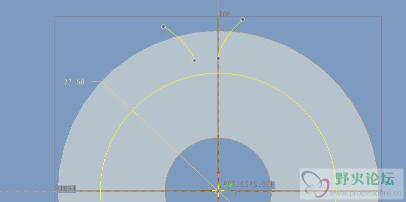

渐开线齿轮  画出来的渐开线没有到齿根圆 怎么办 把齿根圆画大再改尺寸改不了

齿顶圆直径51 齿数15 模数3 压力角20  谁能画这个齿轮的啊

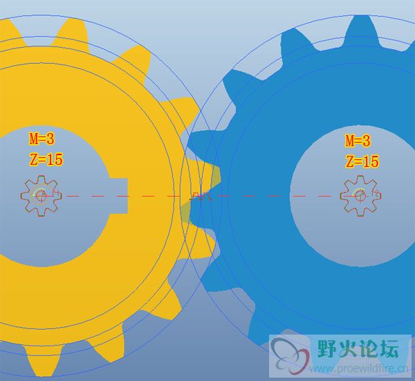

原帖由 Lam 于 2012-6-6 23:42 发表
1、每种齿制有一个最小齿数,是防止在滚齿时产生根切的。故必须大于最小齿数。如直齿圆柱齿轮不得小于17。
2、最好一对啮合齿轮的齿数互为质数,至少不能互为整数倍数,以免局部齿磨损严重。所以确定传动比就很重要。
3、按中心距和传动比平衡齿数与模数的关系。
按楼主要求,3个模数,35齿,画出来还是有根切现象存在.

发表于 2012-6-7 08:41 | 显示全部楼层
渐开线本来就是从基圆出发,不一定要过齿根(基圆大于齿根圆的时候)。我刚做过一个齿轮,就是这样。

发表于 2012-6-7 09:30 | 显示全部楼层
原帖由 pistonman 于 2012-6-7 08:41 发表
如果这两个齿轮装配在一起能啮合运转吗 ?
HELLO.zip (443.5 KB, 下载次数: 8)
[ 本帖最后由 BoYa_DIY 于 2012-6-7 09:41 编辑 ]

回复 5# BoYa_DIY 的帖子
教科书上就是这样的 齿顶圆直径51  齿数15  模数3  压力角20 分度圆45  就这些参数
