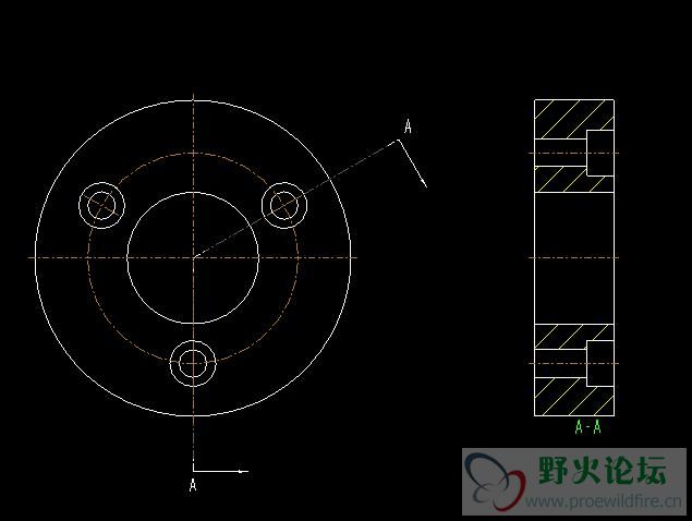

请问坛友旋转剖是怎样制作的啊,
我用阶梯剖的方法制作的旋转剖不对啊,
画出来不对啊,
请高手指教,小弟非常期待!!!

从字面上就可以看出分别啊!
阶梯剖就是剖面和阶梯(楼梯)一样,是几个平行的面折叠而成的,常见的就是Z形了
旋转剖是沿某一轴线展开(分对齐与展开两种)

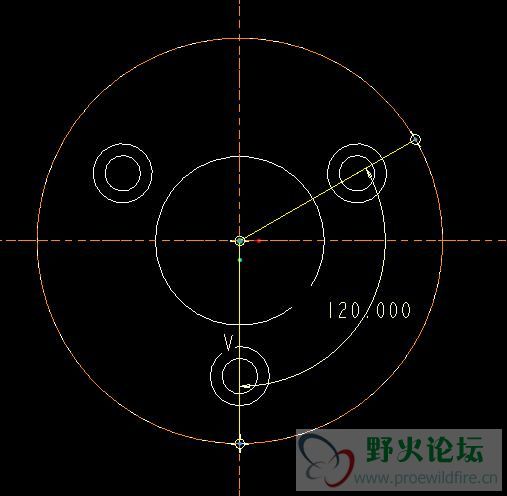

附图是典型的旋转剖,
新建剖面,偏距 双侧 单一,输入截面名
在模型上画剖切线,见附图
剖切区域选完全对齐,选中间的轴线就会得到附图的效果

那旋转剖的展开跟对齐的区别是什么,
有谁能解析下吗,
这个问题我还想不通呢,
谢谢了

回复 8# 的帖子
注意看楼上的图:
展开时,把剖切到的部分绕选定轴旋转!(楼上的图就是如此)
对齐就好理解了.就是直截投影!(一般默认就是)

听你这么说到是这样的了,
我就是在做剖视的时候那里不是有完全(对齐)跟完全(展开)两个选项吗,
是不是有两种用处的啊?
