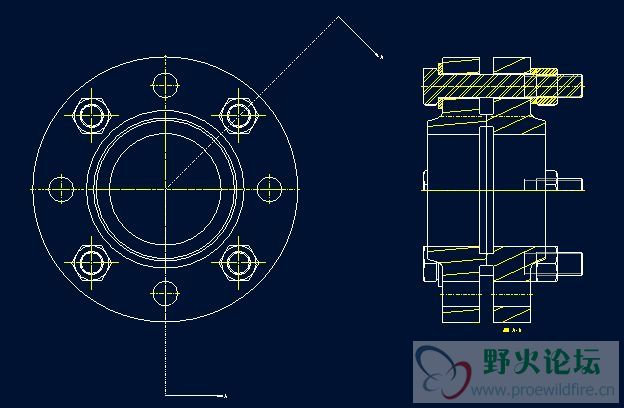

我昨天做了一个旋转剖,发现一下问题:
1.剖面线杂乱;
2.螺栓看不见的轮廓线如何消隐;
3.两个视图如何对齐(无父子关系)
求教各位大大,另附上图片

1、剖面线间距角度等属性你可以双击剖面线调整
2、设置为无隐藏线模式
3、创建视图的时候用投影

感谢野火大大的热心
剖面线的问题我是按你说的做的
可是一双击就所有的剖面线都选中了?
另外,消隐的时候有的可以消隐,有的就不可以。。。。。。
困惑

我来答:剖面线是全部一次选中的,但是仔细看一下选项中会多两个菜单,NEXT和上一个,就是让你来区分剖面线的位置从而调整的。
2.如果实在无法消隐,可采用view--drawing display--edge display 拭除边线就可以啦。
