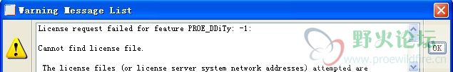

[求助] 运行\proeWildfire 4.0\bin\proe.exe为什么之后就变成这样啦??
发表于 2012-6-2 21:59 | 显示全部楼层 |阅读模式

为什么之后就变成这样啦??

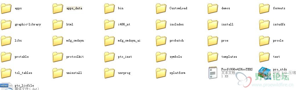

 楼主| 发表于 2012-6-2 22:16 | 显示全部楼层
咋没有SETUP啊?
咋没有SETUP啊?
发表于 2012-6-2 23:09 | 显示全部楼层
运行错误 License request failed for feature PROE_DDiTy: -1解决方法
http://www.proewildfire.cn/thread-9004-1-1.html
