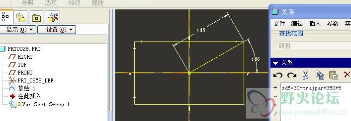

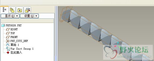

不好意思,总是麻烦你,这是我作的图,下面一张是得出的结果,好象每一个变化周期,矩形的边长变化了两次。

sd5取值又错了,随着sd6的变化,整个长方形也跟着变化,显然与你的设计意思不相符。要使长方形保持不变,应该取长方形两边的值固定。sd6取值没错。如此即可

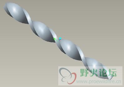

我想过这个问题,但是,我试了以后,什么都没有生成,又返回绘制截面状态,我想可能是有对称约束,可是去掉约束也不行。实在没有办法了,只好又求助于你了。

在夏门工程师的帮且助下,终于做出了矩形截面的,再次感谢。

tafjpar从0到1渐变,那是以怎么样的数学规律变化的?
