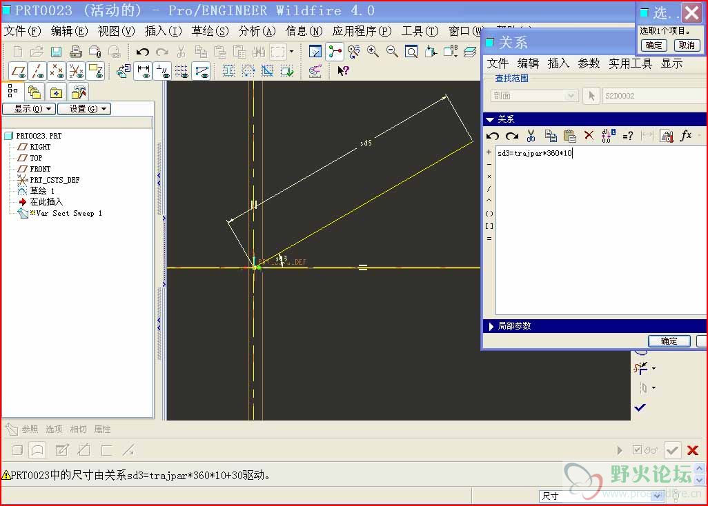

395
发表于 2008-7-19 06:28 | 显示全部楼层
将trajpar使用在角度的变化上,试作一个螺旋图,供你参考
(在尺寸上使用trajpar,在下一篇给出例子)
prt0023.prt.rar
185.34 KB, 下载次数: 335

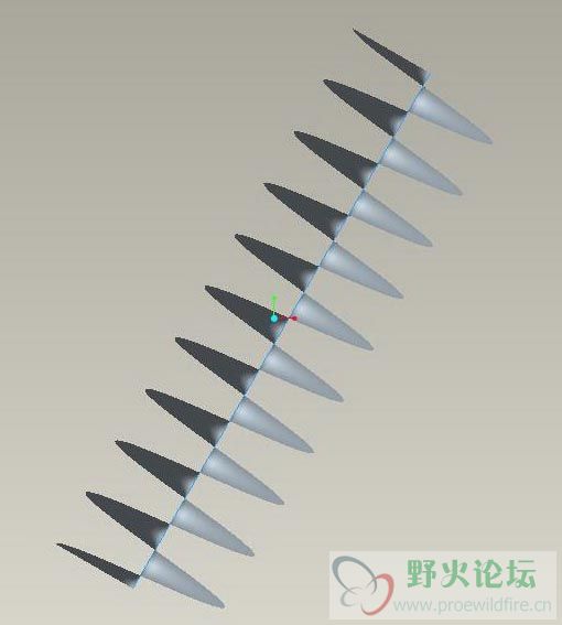

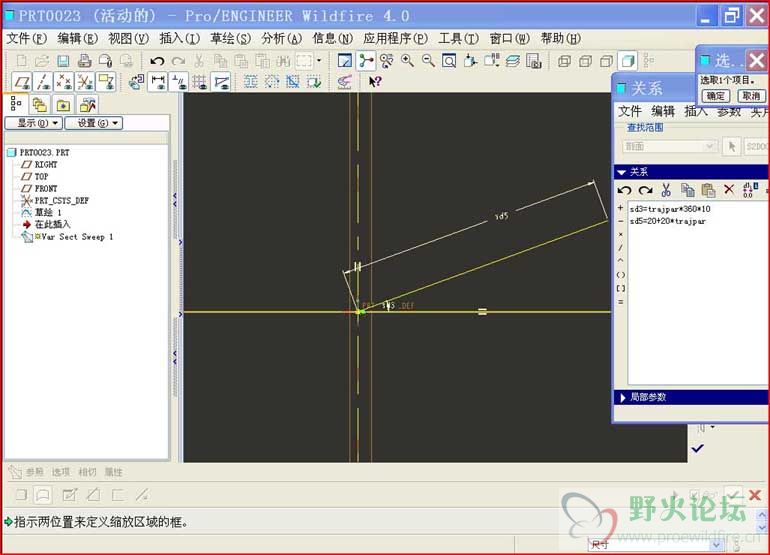

发表于 2008-7-19 15:42 | 显示全部楼层
接6楼
将trajpar使用在长度的变化上。照上例:在关系式中加入 SD5=20+20*trajpar,含义是sd5取值从20--40,如下图,形成一个由小至大的螺旋体。
250
395

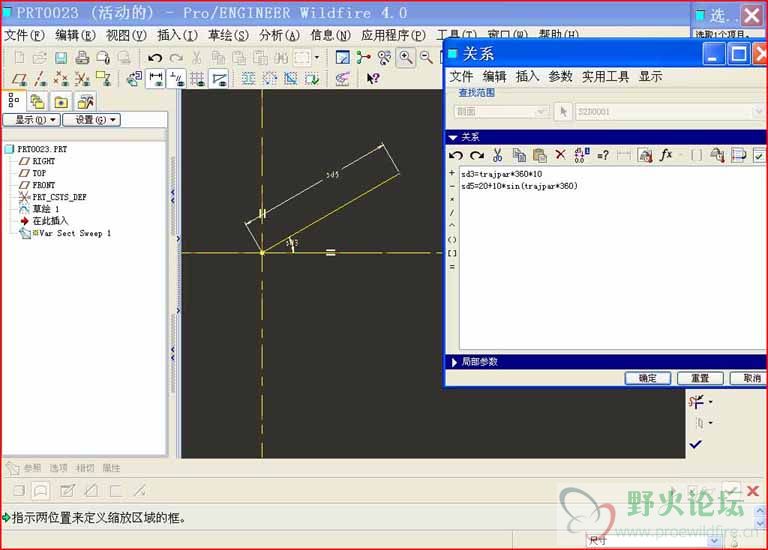

发表于 2008-7-19 15:46 | 显示全部楼层
照上例:将关系式中改为 SD5=20+10*sin(trajpar*360),含义是sd5取值从20--30--20--10--20,按正弦变化,形成按正弦变化的螺旋体。
