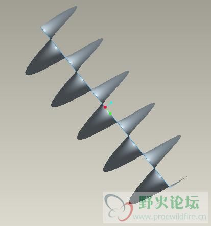

为什么我把这个变量用于角度时,总是提示“关系违反几何约束”有什么特别的注意事项吗?

照上例:将关系式中改为 SD5=20+10*sin(trajpar*360*2),你再试一下,实体的变化?

现在我加上初始值了,但是一确认就又返回去提示选取轨迹线,轨迹线应该是直的吧,我画了直的不行,画了圆的也不行,真是全晕了。

提示“关系违反几何约束”----
估计是你的角度的标注有问题,你可以将你的PRT传上来,看一下

在夏门9919的帮助下,我终于画出来了,不仅如此,还帮我搞清楚了强尺寸的概念,在这里再次表示感谢,楼主给他加分哟,论坛里需要这样的热心人。

夏门9919在吗?我不能举一反三,本想已经领会了要领,可是想做个矩形截面的就是做不出来,不知道什么地方又出问题了,就是不转,只能扫出个长方体,而不扭转。

将你作的图贴上,
