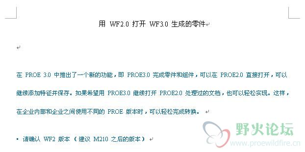

wf2打开wf3的方法.rar

发表于 2008-7-16 19:37 | 显示全部楼层
3.0的可以直接打开4.0的图,但是不能编缉.

PTC内部破解文件ROE2.0打开3.0 与3.0打开4.0
http://www.proewildfire.cn/thread-4838-1-1.html
