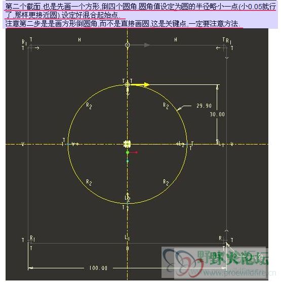

[分享] 天圆地方展开之解决方法

我也反复试了好多次,最后才体会楼主在一楼所阐述的重点,也找到了自己在多次实践失败的原因——扯裂线作了而无法选到展平后的固定平面。
起先是没认真看楼主的文字解说,只是看了一下图就按之前的“经验”来画了......
