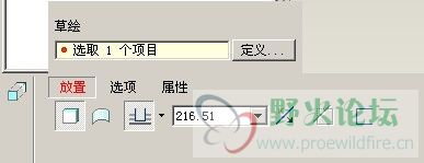

[求助] 请高手帮忙标注尺寸怎么没反应,标注不了尺寸

拉伸下本来就有草绘的    你这样太麻烦了
你选择定义就可以了,这样你以后修改方便
你选择定义就可以了,这样你以后修改方便

我也 说两句  11楼的说的是 较为常规的做法 就是内部草灰 这个概念  这样的好处 是模型树可以很简洁  缺点是 修改了某个尺寸参数后容易再生失败
楼主 你用的 这种方法 属于外部草灰 优点是 不会出现再生失败的现象 但是模型树显得较长 不够简洁
两种方法 都能实现相同的效果 具体选择 根据个人习惯
一般来说 外部草灰 在林清安教材里 出现的 很多  有次视频讲座上 有人向他提出了这个问题 他说 这就是他个人的习惯 呵呵
