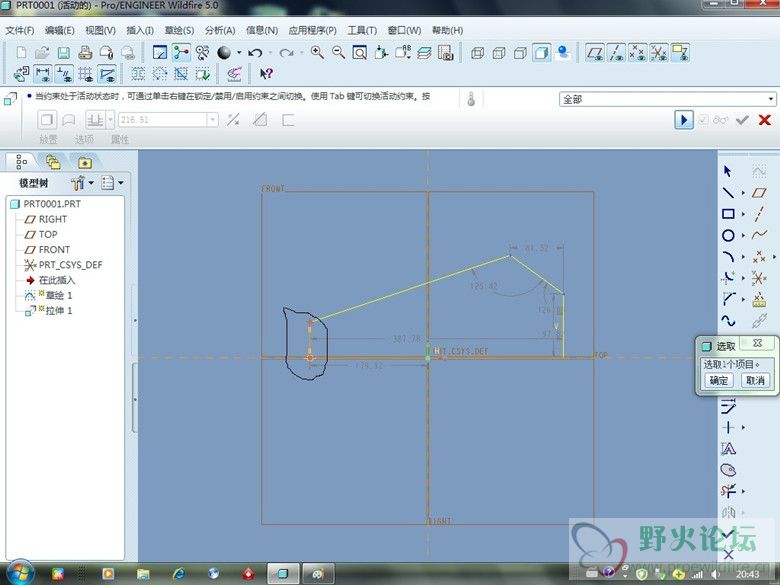

我是新手,安装了PTC.PRO.ENGINEER.WILDFIRE.V5.M060  草图绘制完后,有自动生成的尺寸,点尺寸标注按钮,重新标注尺寸怎么没反应,标注不了尺寸,请高手帮忙

5.0版本的在草绘完成后会立即弹出更改尺寸的提示,如果当时没改的话,过后再改尺寸时需要把标注的提示全部关掉,再直接双击尺寸就可以改了

 楼主| 发表于 2012-5-30 13:25 | 显示全部楼层
自动生成的尺寸能改,但标注的位置不好,想改一下尺寸的标注位置,点尺寸标注按钮----点要标注的两个位置,标注尺寸没有反应

发表于 2012-5-30 15:01 | 显示全部楼层
回复 4# myw515 的帖子
你方便的话  截个图上来
 楼主| 发表于 2012-5-30 20:59 | 显示全部楼层
如图 画圈处标尺寸标不了

发表于 2012-5-31 18:20 | 显示全部楼层
你是用这个法向标注的吗!再就是你是怎么表的 我看你的图  显示先的颜色  你应该是选了点吧。有一种情况是 选了线然后再选了线的点是标不出来的。确认以上情况后  你只选 线 再按鼠标中键试试能标不,如果不能我就爱莫能助了。。。。。。(还有你为啥要选了拉伸后  还要选草绘。。。。。。)

 楼主| 发表于 2012-5-31 21:00 | 显示全部楼层
原帖由 szb410886654 于 2012-5-31 18:20 发表
你是用这个法向标注的吗!再就是你是怎么表的 我看你的图  显示先的颜色  你应该是选了点吧。有一种情况是 选了线然后再选了线的点是标不出来的。确认以上情况后  你只选 线 再按鼠标中键试试能标不,如果不能我就爱 ...
谢谢!你这招还真行,想要标的尺寸可标出,相应的角度尺寸没了
你是说要先画草图,再选拉伸了?
