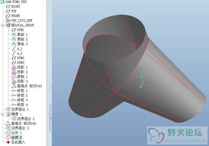

 楼主| 发表于 2012-5-26 11:07 | 显示全部楼层
三个管都是相贯

发表于 2012-5-26 11:26 | 显示全部楼层
原帖由 a12330752 于 2012-5-26 11:06 发表
对不起,发的图有点错误,上面的视图应该如下图,尺寸还是跟原来一样,5楼画的是对的。可否上传模型?
上传我做的5楼所示模型的 PRT 文件,版本是5.0 (M100)   san-tong.prt.zip (164.69 KB, 下载次数: 26)
画的不够简练,只是反映了我在画图时对题目的一点分析即动手之前的一点思路,供讨论。
应该有更简洁的办法,希望高手们出手指点。

发表于 2012-5-28 21:32 | 显示全部楼层
原帖由 秋后的蚂蚱 于 2012-5-28 18:12 发表
不能检索
查看一下你的 pro e  版本
我的文件版本是5.0 (M100)
