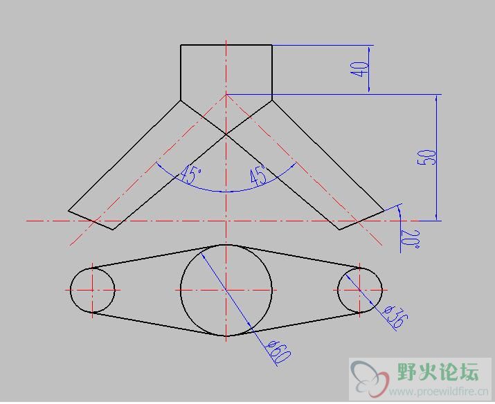

模型见附图,模型不是按比例画的,但尺寸都对。

发表于 2012-5-25 23:30 | 显示全部楼层
楼主的图不按比例也画得太离谱了
不知道楼主画出的三维模型是啥样的 ?
上图分享一下 ?
313
482
发表于 2012-5-26 00:45 | 显示全部楼层
哈哈,按按楼主的尺寸话出来肯定不是这个样子的。

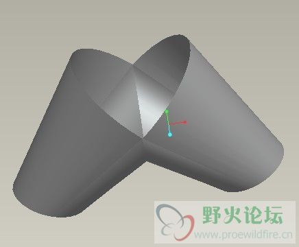

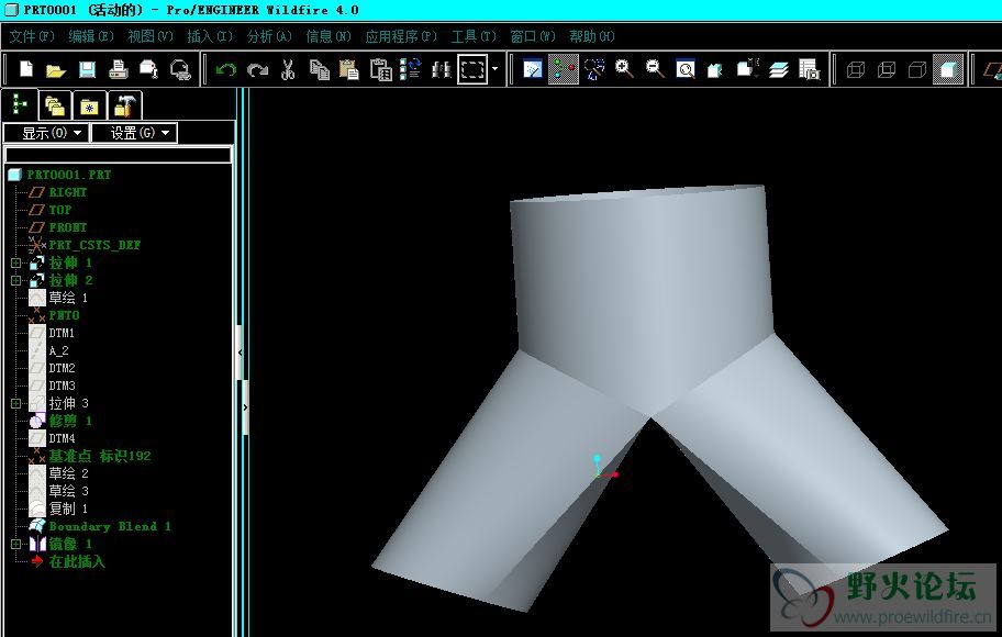

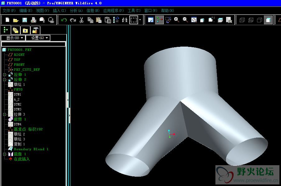

等了半天楼主没回复
我先上个图, 不知道是否是楼主想要的模型
PRT 文件在13楼已经上传了
[ 本帖最后由 BoYa_DIY 于 2012-5-26 12:26 编辑 ]

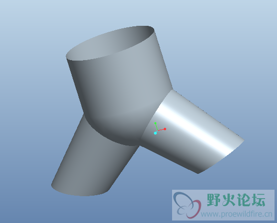

发表于 2012-5-26 09:55 | 显示全部楼层
尺寸不全,不好画。

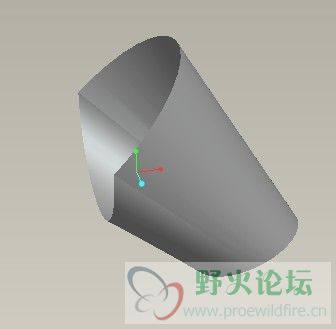

发表于 2012-5-26 10:49 | 显示全部楼层
1609
1952
发表于 2012-5-26 10:54 | 显示全部楼层
qqqw.prt.rar (51.02 KB, 下载次数: 6)
见上图。

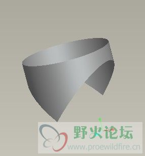

322
390

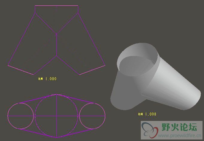

发表于 2012-5-26 10:59 | 显示全部楼层
我也来画一个
12345.prt.rar (165.55 KB, 下载次数: 2)
[ 本帖最后由 spectre007 于 2012-5-26 11:00 编辑 ]

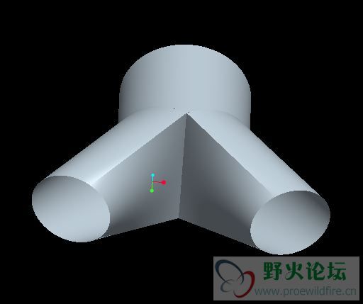

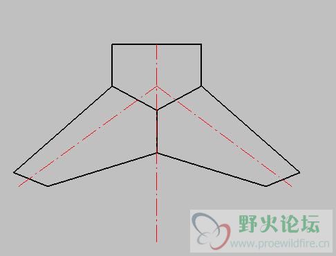

 楼主| 发表于 2012-5-26 11:06 | 显示全部楼层
对不起,发的图有点错误,上面的视图应该如下图,尺寸还是跟原来一样,5楼画的是对的。可否上传模型?
