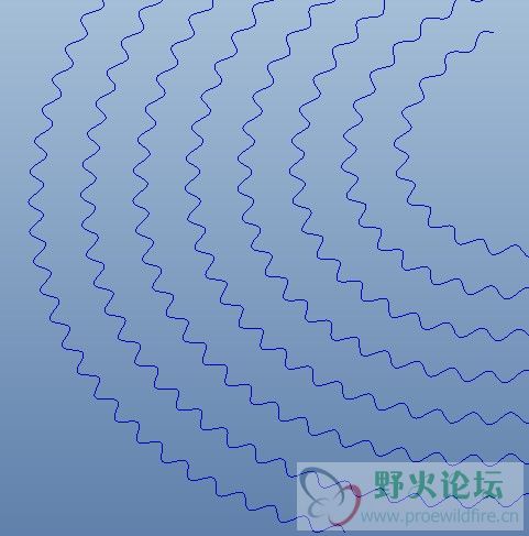

[求助] 以螺纹线为轨迹,再舔加XY平面的波浪型!

 楼主| 发表于 2012-5-24 21:10 | 显示全部楼层
回复 18# wswxhjn 的帖子
对啊~问题就是那个波浪好~~没有我截的那个cad图的效果!

 楼主| 发表于 2012-5-25 00:23 | 显示全部楼层
回复 16# 幻想 的帖子
先在这感谢幻想您!!
我用你教的方法,交接了一条比较像的螺旋轨迹带波纹的线出来了!不过问题出来了,我拿这条线做轨迹,用变截面和扫描都做不了实体出来!老提示错误!纠结哪里错了!?请教一下!
599
781
发表于 2012-5-25 11:42 | 显示全部楼层
回复 23# pol008pol 的帖子
检查一下轨迹曲线是不是那个地方不连续,不光滑

 楼主| 发表于 2012-5-25 15:57 | 显示全部楼层
怎么看有没有不平滑?这就是我搞的那条线了!
是不是线太过波浪了!?

 楼主| 发表于 2012-5-25 15:58 | 显示全部楼层
回复 24# 幻想 的帖子
应该都连接啦,我一选定都能全部选上,置于光滑就不知道怎么检查出来了!

发表于 2012-5-25 16:28 | 显示全部楼层
原帖由 pol008pol 于 2012-5-25 15:58 发表
是在不行吧曲线复制,粘贴一下

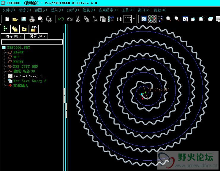

发表于 2012-5-26 11:23 | 显示全部楼层
4.0的。
1609
1952
发表于 2012-5-26 11:27 | 显示全部楼层
见上图。
qa.prt.rar (106.29 KB, 下载次数: 14)
