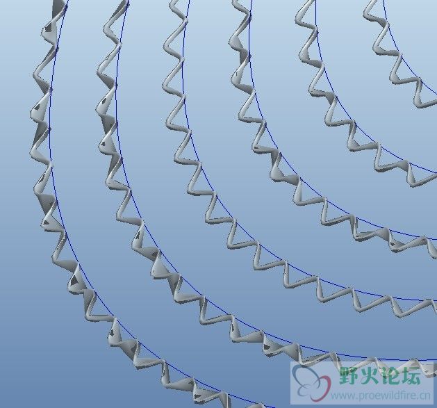

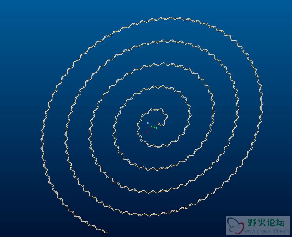

以螺纹线为轨迹,再舔加XY平面的波浪型!究竟怎么做啊!?或者有大神有另外的方法做出同等效果的吗?急啊~~~~~~
我需要以一个半径71的螺纹线为轨迹,舔加截面为圆形的波纹!!!究竟要怎么做啊!?
这是我做的~但明显有问题!
这是我做的~但明显有问题!
要这样的效果!
要这样的效果!

发表于 2012-5-24 10:58 | 显示全部楼层
你这不是做出来了的吗?这个你再看看。
我好像看错楼主的意思了,我的是平面螺纹,不过大同小异
[ 本帖最后由 幻想 于 2012-5-24 11:37 编辑 ]

 楼主| 发表于 2012-5-24 11:31 | 显示全部楼层
回复 7# 幻想 的帖子
能给prt文件么?我的做不好!波浪显示不出来!!
