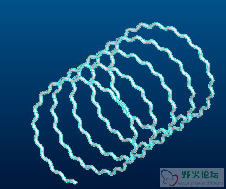

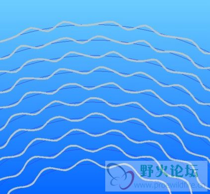

以螺纹线为轨迹,再舔加XY平面的波浪型
如图,我想以一个半径71的螺纹线为轨迹,舔加截面为圆形的波纹型!!波浪型我想做的如图2那样的效果!可是我做出来之后不知为什么整个零件都好像破破烂烂的!
希望有高手搭救!急!!!!
图2
图2

而且我做的波浪型效果不好!我是用方程式做的!方程是SD4=0.3*sin(trajpar*360*350),我的圆截面是0.2的大小!螺旋线的方程是:x=71*t   theta=t*360*10   z=0!!求指点!!!

发表于 2012-5-24 17:07 | 显示全部楼层
用你的关系做出来没什么问题啊
但是我有问题了,为什么是这个样子的,越靠近外边越是不光滑啊。

 楼主| 发表于 2012-5-24 20:33 | 显示全部楼层
回复 5# wswxhjn 的帖子
波浪型不是这个效果!!

 楼主| 发表于 2012-5-24 20:59 | 显示全部楼层
回复 16# 幻想 的帖子
很像了~不过我是想要平面上的螺旋~Z=0的!!半径71的螺旋线上的波浪就是弄不出来!弄出来的都是破破烂烂的!!就是不知道怎么弄!!!
