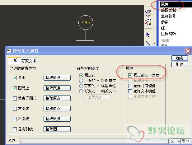

看了残缘兄的《工程图国标基准符号制作教程》
也试着做了下
存在以下疑问
1、如何让基准文字始终保持水平状态;
2、按残缘兄的做法,基准文字并不在圆内
   位置偏差较大(绘制时,文字在圆内的)。

定义属性,固定的文本角度如图

另外也要注意,你在用注释写 \A\ 时,文本样式中要设定为中间
如果设为左对齐或右对齐,转时还是会歪的

 楼主| 发表于 2008-6-23 09:07 | 显示全部楼层
谢谢了
知道怎么用了
可是怎么调用自制基准呢?
而不是以注释的形式插入

看来好人是要做到底的
在config中设置pro_symbol_dir指向符号存放的路径
在工程图中,插入——绘图符号——自制——进入目录找到你的符号……

 楼主| 发表于 2008-6-24 22:02 | 显示全部楼层
谢谢
问题已解决
