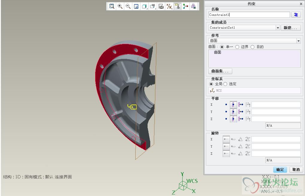

[已解决] creo 结构分析 定义约束 不能选择旋转

试过了,完美解决,呵呵,现在看自己对creo的了解还是浅的很啊

能有没有懂的。详细解释下给小弟我呢。。因为职高最近做毕业设计,想运用下看书看教程还是有问题。所以求大神帮忙啊。。

不壳对行不行的,要怎么样可以?

这个必需要壳对吗,我在教材上看,选到我点选的面,然后再约束旋转。我这边就灰了,没有办法进行下去!

需要 "壳对" ,然后选 壳对 了的面或上面的线OR点. 但是我分析之后,,只 壳对 的两个面,只剩下一个面,那部分实体没了,           这是怎么回事呢?

一束光 发表于 2012-12-23 09:37
实体只有三个自由度啦,当然不行呀,曲面有六个自由度
不要误导大家,实体一样有6个自由度,你要说理想化的点有3个自由度倒是可以的。
