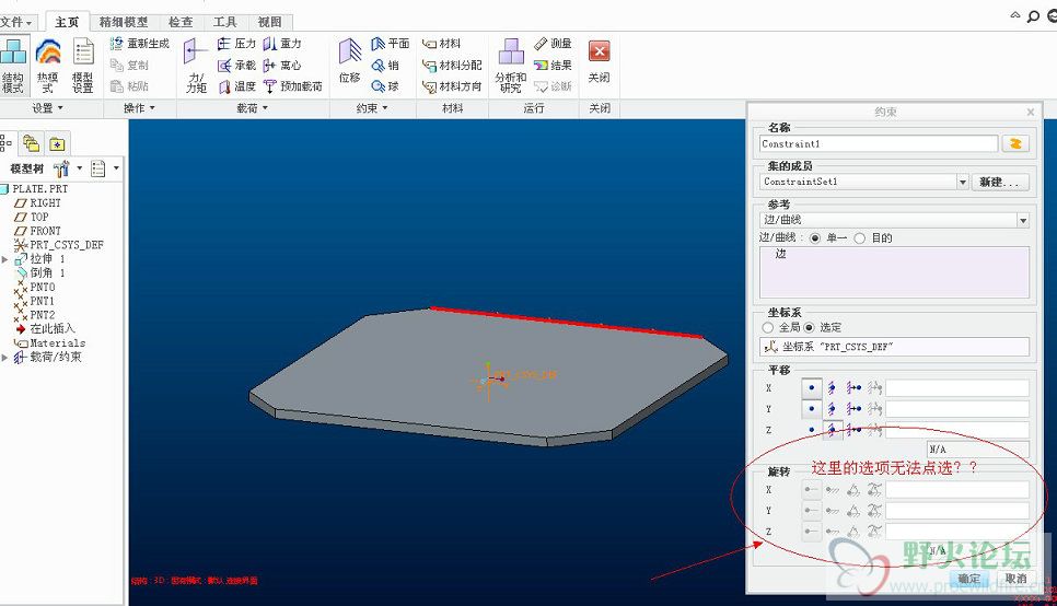

下图的选项为什么不能选择,
哪位高手受累帮忙解决一下,不胜感激。

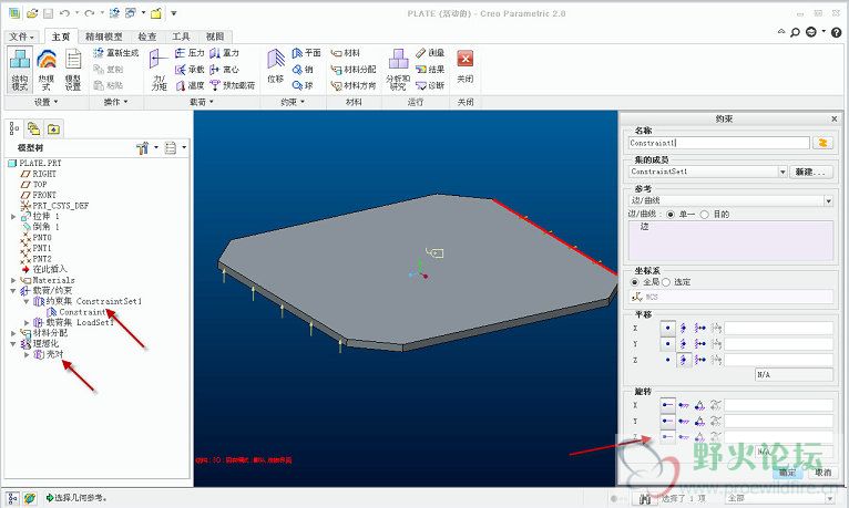

对于我用的这个实例,必须定义“壳对”理想化才行,
如下图

发表于 2012-5-11 21:25 | 显示全部楼层
你把平移里面那几个按钮点起来看看

 楼主| 发表于 2012-5-11 23:31 | 显示全部楼层
我已经找到了,某机构分析QQ群里面一位高手告诉我了。
非常感谢大家。
如下图
[ 本帖最后由 dkylin 于 2012-5-12 09:11 编辑 ]
发表于 2012-11-30 23:21 | 显示全部楼层
我也碰到同样的问题,旋转约束加不了,如果不定义壳,一条线能不能加选择约束
60

发表于 2012-12-23 09:37 | 显示全部楼层
实体只有三个自由度啦,当然不行呀,曲面有六个自由度
