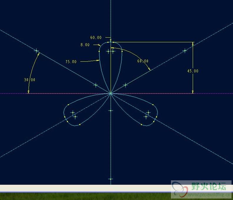

[求助] 这个图画不出来了

原帖由 yhvip 于 2012-5-8 12:00 发表
他们画的都不对,不敢放出尺寸来的. 误人子弟. 兄弟我跟你讲要 是少了个尺寸.
按图画出的效果看,叶片的宽度没有图纸上的感觉宽。
大体有几种可能性:
1、要么是R75 的圆心位置没标出来;
2、要么就是页片的两R75之间的宽度没标出来;
3、再要么就是叶片外侧R60圆弧的长度或圆弧两点件的距离没标出来;
4、或者就是10楼讲的情况 是 R8标错了,可能没有这么大.
作为一般练习题,没有特殊要求的话,我比较倾向 10 楼的说法——R8 标错了。
要想获得和图纸上相似的草绘结果,只要更改上面说的几个尺寸之一就可以了,其中还是直接修改 R8 使之略小于8。
如果默认R75 的圆心位置在120度三等份的中心线上,且又不修改上面说的四个之一的相关尺寸的话,那页片外侧的宽度就没有原图纸上的宽。

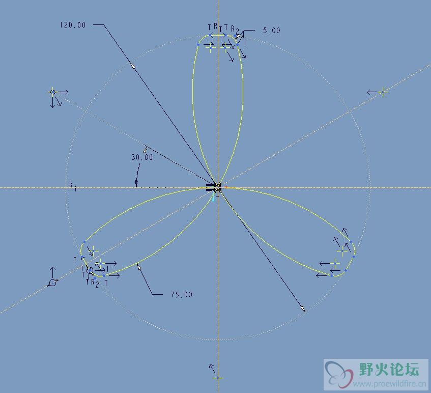

发表于 2012-5-8 15:04 | 显示全部楼层
刚画了,如图: as.jpg 发现多了一个长度45。不知道这样可不可以!

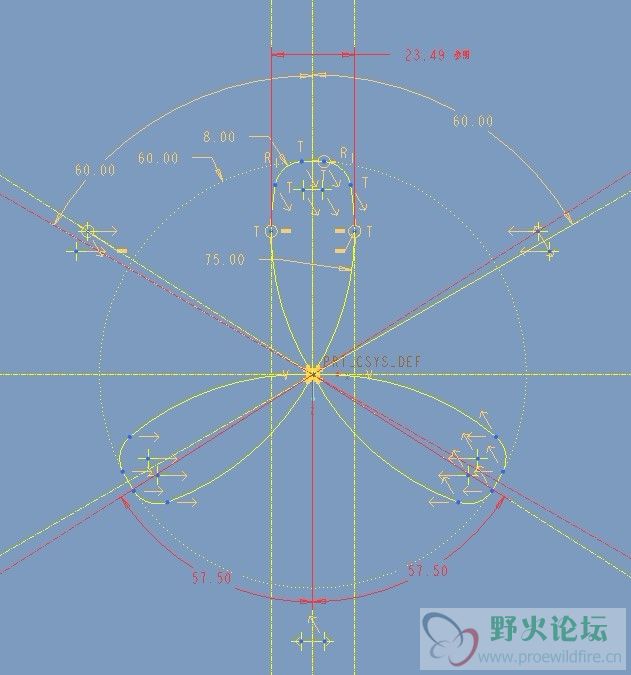

发表于 2012-5-8 22:24 | 显示全部楼层
画了一下,如果R8的话,形状和给出来的图就不一样了

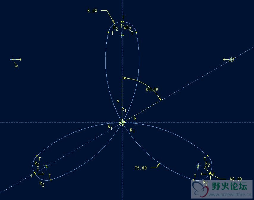

发表于 2012-5-9 11:12 | 显示全部楼层
练习一下,10楼说得对,按尺寸的话跟图形状有出入
改成R5就差不多了

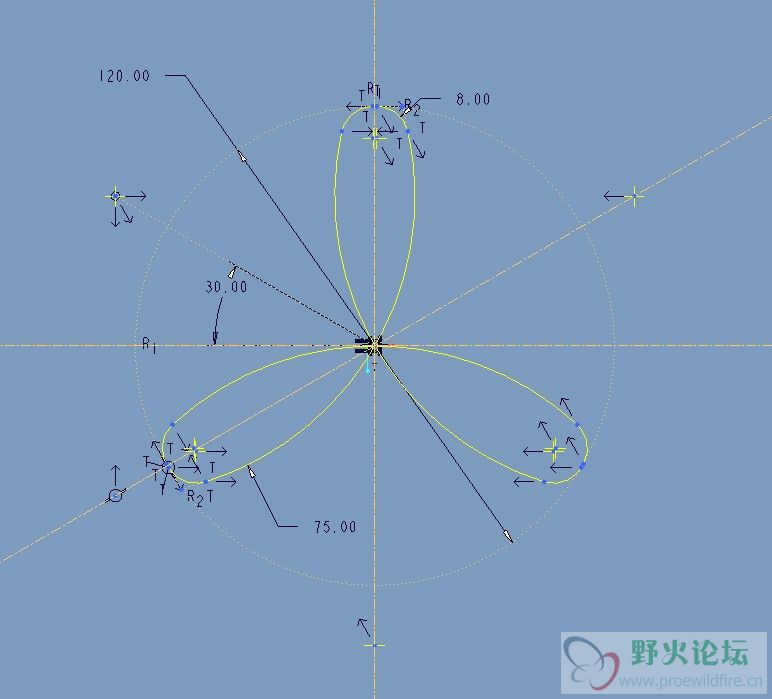

发表于 2012-5-9 13:06 | 显示全部楼层
我画的怎么感觉不一样呢
大家看下我的对不对!

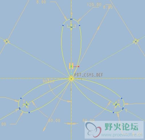

发表于 2012-5-10 12:25 | 显示全部楼层
我来画画了,你看看
我来画画了,你看看
13.sec.zip
9.1 KB, 下载次数: 0
