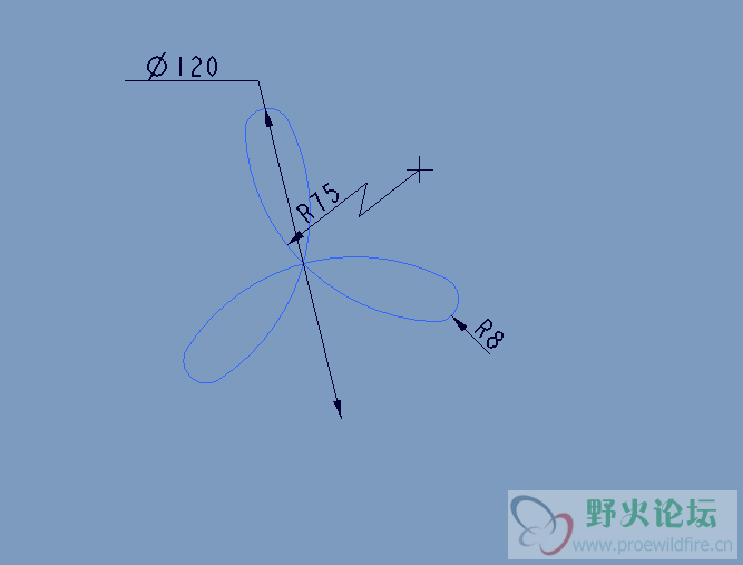

哪位大侠可以帮忙下下面这个图怎么画?谢谢了

发表于 2012-5-8 10:46 | 显示全部楼层
可以的做出来
先分析一下,可以理解成一个圆绕另一个圆的中心阵列,但画的时候要做好辅助线。

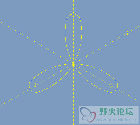

发表于 2012-5-8 11:04 | 显示全部楼层
看看
[ 本帖最后由 340047351 于 2012-5-8 11:06 编辑 ]

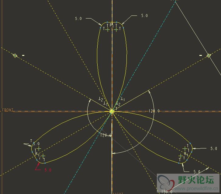

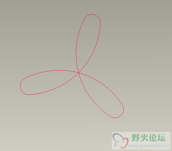

发表于 2012-5-8 11:15 | 显示全部楼层
我也来画一个
s2d0001.sec.rar (27.46 KB, 下载次数: 10)

 楼主| 发表于 2012-5-8 11:36 | 显示全部楼层
回复 2# willowo 的帖子
可以把尺寸标出来吗?说下具体的步骤吧?

发表于 2012-5-8 12:00 | 显示全部楼层
他们画的都不对,不敢放出尺寸来的. 误人子弟. 兄弟我跟你讲要 是少了个尺寸.

发表于 2012-5-8 12:30 | 显示全部楼层
原帖由 yhvip 于 2012-5-8 12:00 发表
你凭什么说不对;

50
 楼主| 发表于 2012-5-8 12:37 | 显示全部楼层
楼上的尺寸标出来了,但是图跟原图不一样了,期待高人的出现。

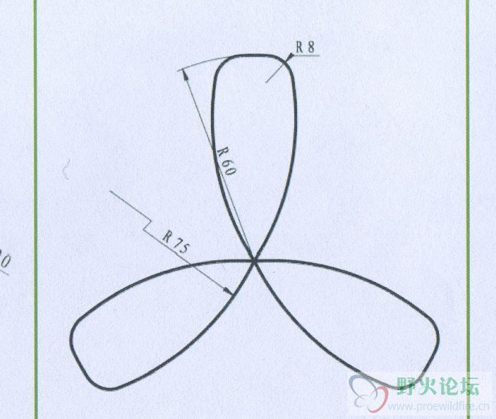

44
发表于 2012-5-8 13:49 | 显示全部楼层
画出来就看出来了 有一个虚约束 确实是少了个尺寸
1059
68
1335
发表于 2012-5-8 14:21 | 显示全部楼层
如果以标注为主,那么楼上的都对,如果以图为主,那么那个R8的标注就是标错的
