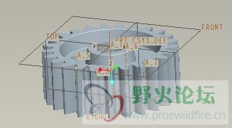

请教各位达人,在装配工程图中,蜗轮,蜗杆,齿轮等零件画它的俯视图时,如图所示的摆放方式,可不可以让他们显示的不是齿形,而是特征圆来代表。从而使以分度圆相切的方式显示?

发表于 2012-5-1 20:13 | 显示全部楼层
终于把齿轮工程图做出来了~~(已出简单教程)
http://www.proewildfire.cn/thread-44827-1-1.html

 楼主| 发表于 2012-5-1 20:50 | 显示全部楼层
回复 3# 野火 的帖子
管理员真厉害!多谢

 楼主| 发表于 2012-5-2 14:19 | 显示全部楼层
回复 3# 野火 的帖子
再请教下,我已经画好了简化显示,在装配工程图中怎么修改啊?
