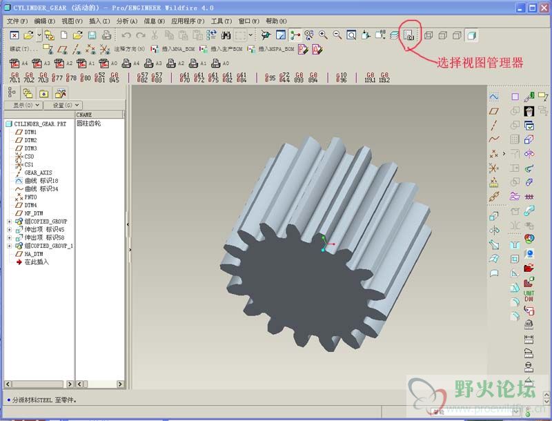

发表于 2010-6-25 18:01 | 显示全部楼层 |阅读模式

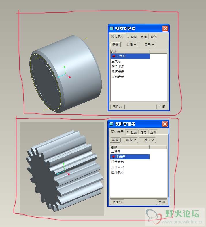

简单的做了个教程,。。。

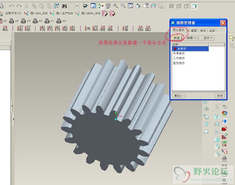

首先要有一个齿轮的三维模型,打开模型后,点击 视图管理器 ,如下图所示:
然后我们要新建一个简化表示,如下图:

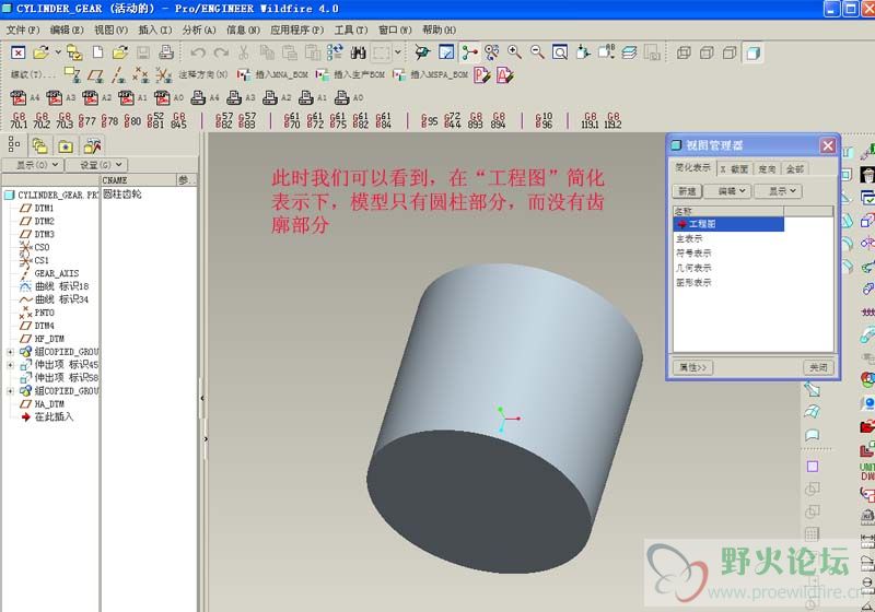

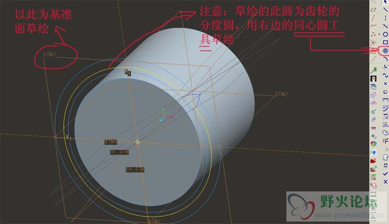

接下来的操作,我们都是在“工程图”这个简化表示状态下完成的:

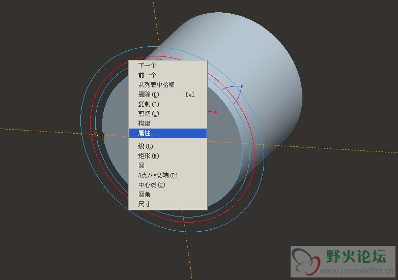

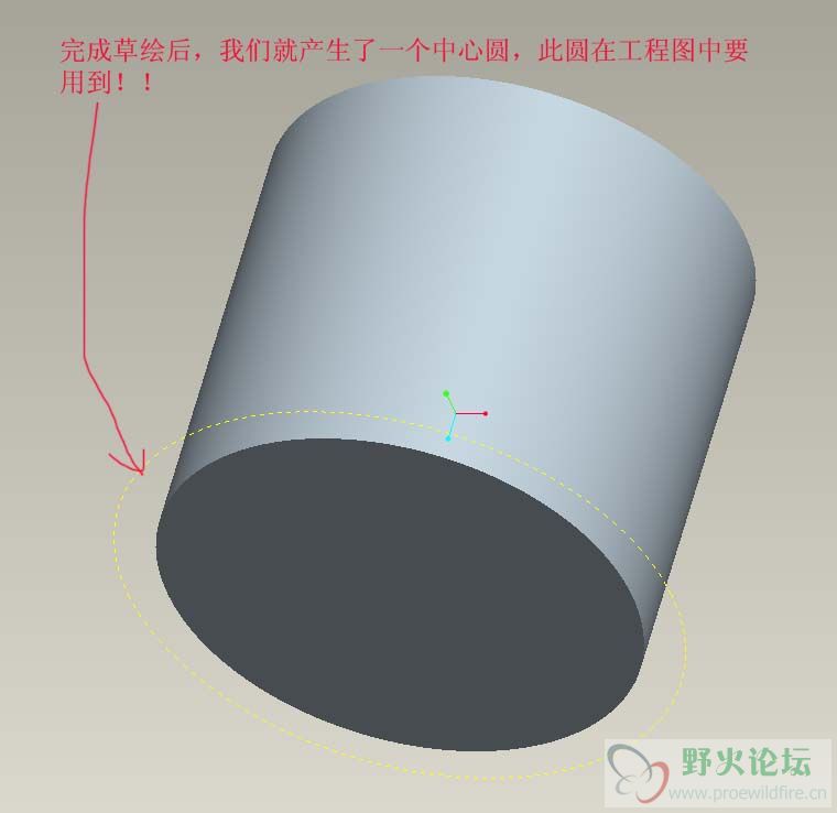

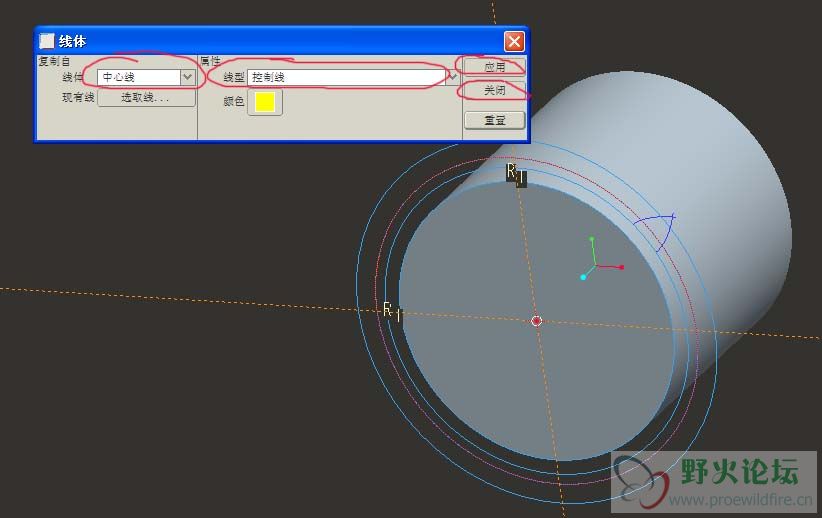

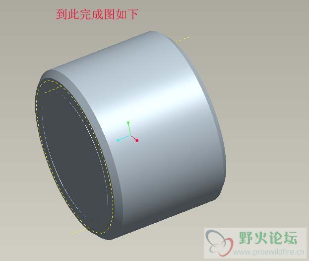

首先要建立工程图中所需要的中心线:

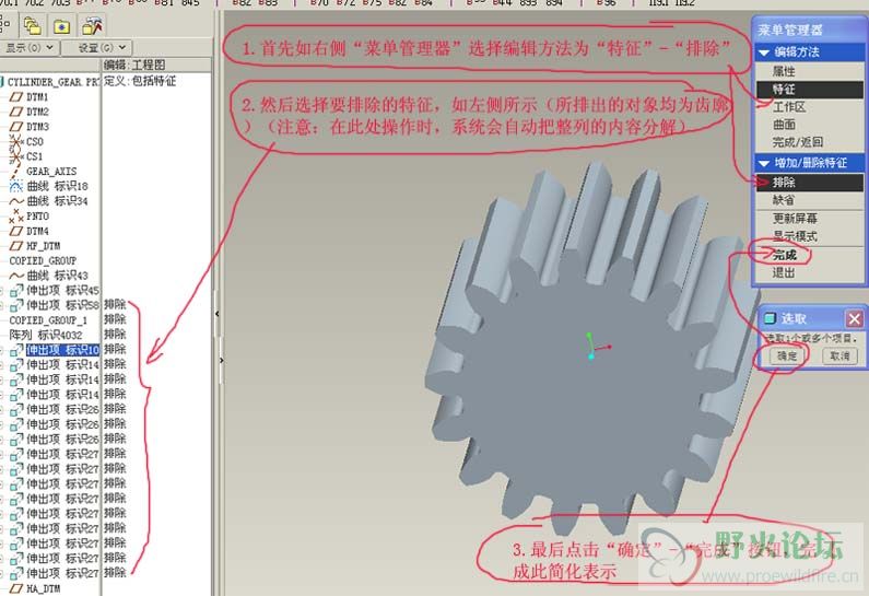

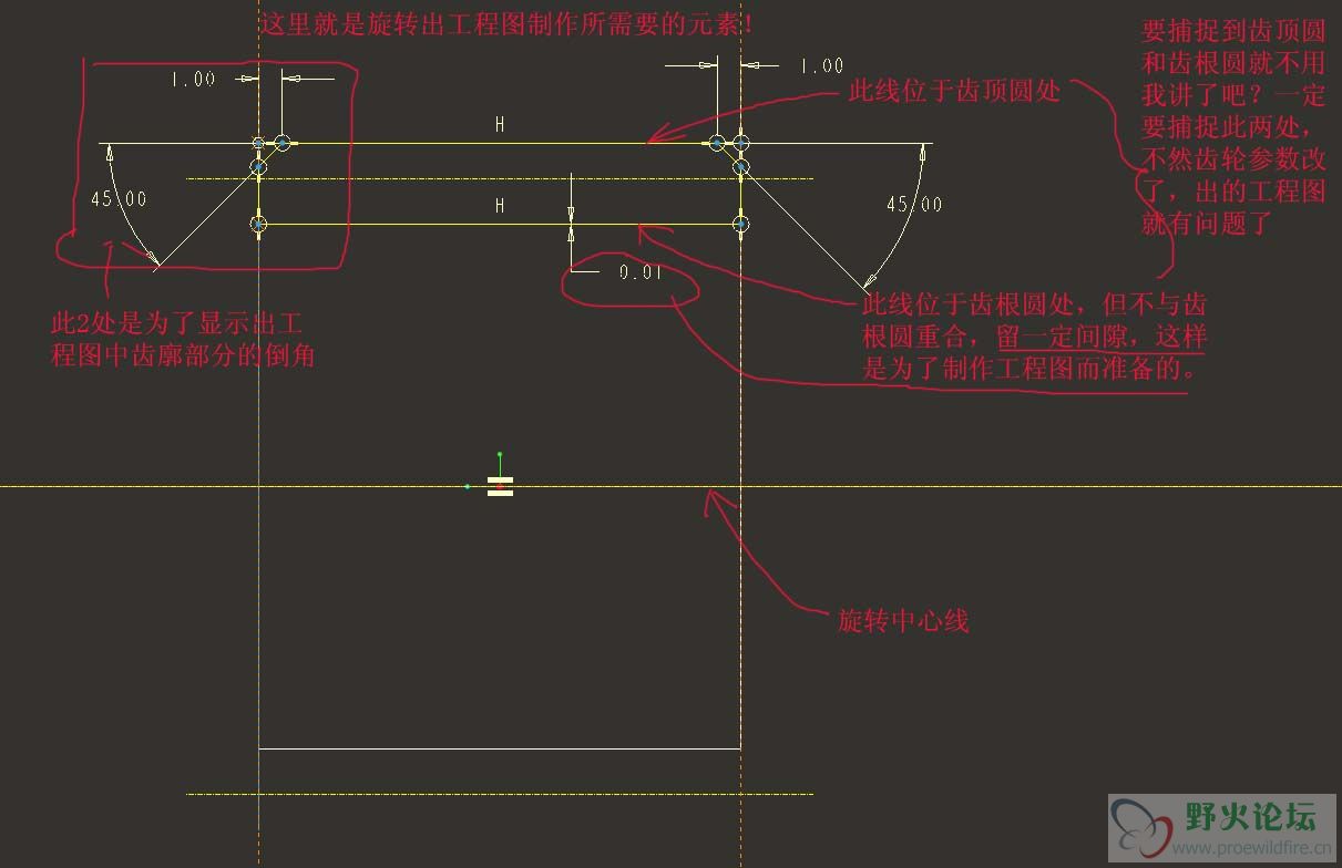

下面就要制作工程图所需要的特征(我用的是旋转命令):
注意画法和尺寸标注方法:

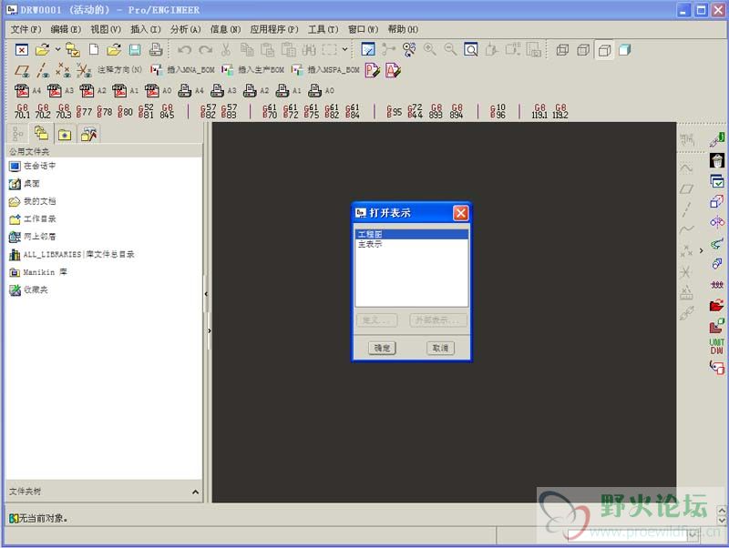

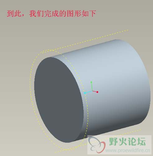

完成后,我们可以看一下简化表示和主表示的区别了:

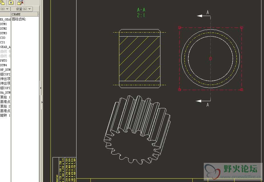

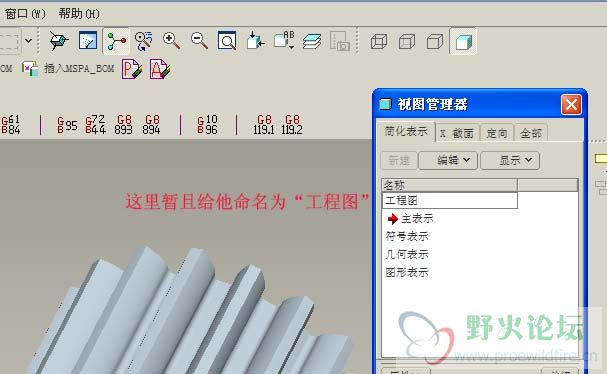

最后就是制作工程图了,在建立工程图模板的时候选择简化表示,如下图:

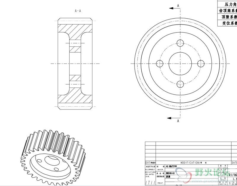

具体的制作图纸,我想就不用我多说了,最后产生如下的工程图:

发表于 2010-6-25 22:34 | 显示全部楼层
主视图好像不对哦,齿那去了。要不是有3D图,谁知是齿轮啊。
336
453
 楼主| 发表于 2010-6-26 17:16 | 显示全部楼层
回复 4# qf313987 的帖子
我估计这里也只有你看不出来了。。。
