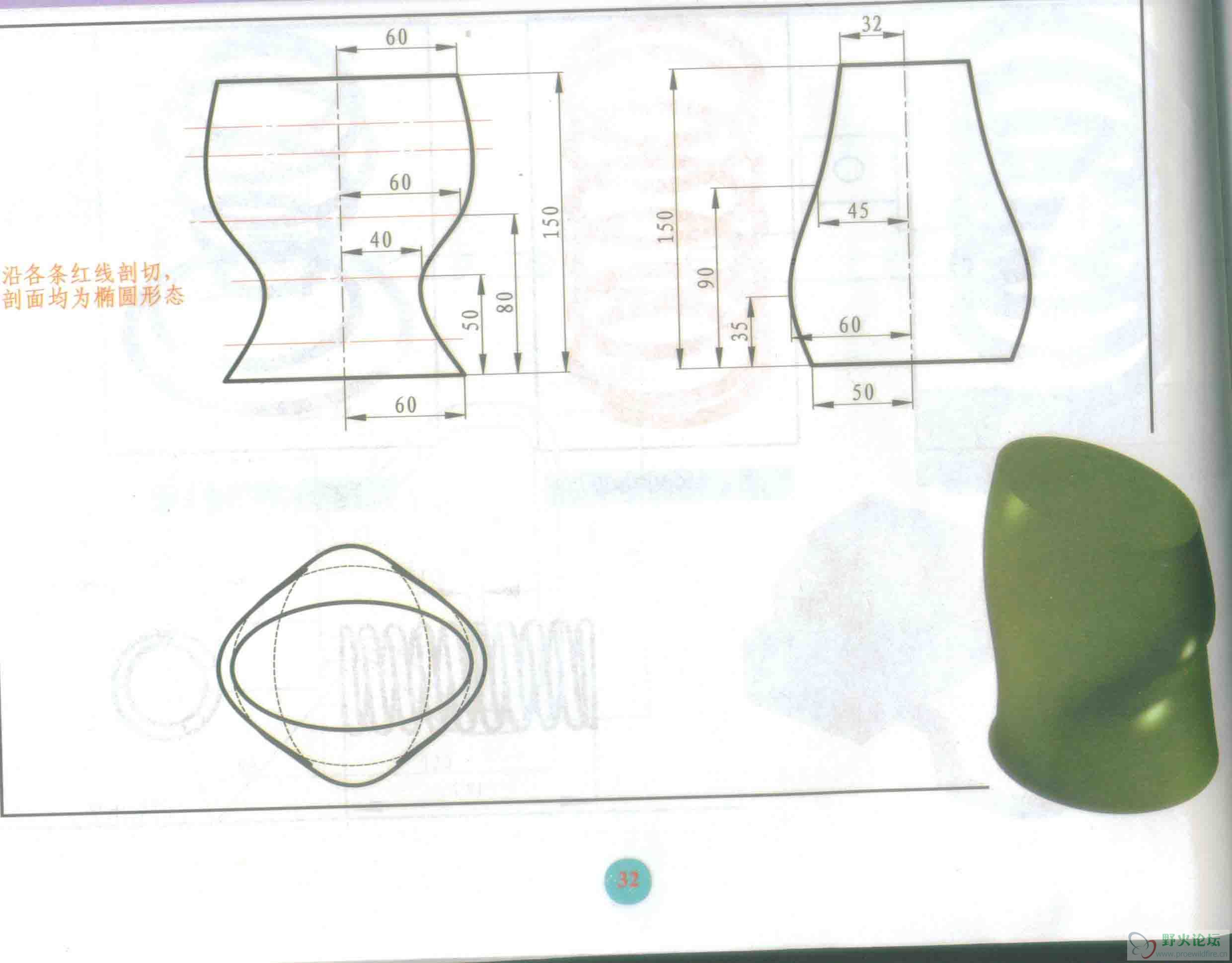

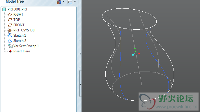

好像用扫描就可以做出来了。
-2
发表于 2012-4-27 23:47 | 显示全部楼层
用混合功能来做。。。。。没问题的
先做基准面,把所有的椭圆用曲线画出来,再用曲面混合,最后转换成实体

发表于 2012-4-28 09:04 | 显示全部楼层
草绘的时候多家一条辅助线作为原轨迹
用vss扫描

扫描,曲面合并
