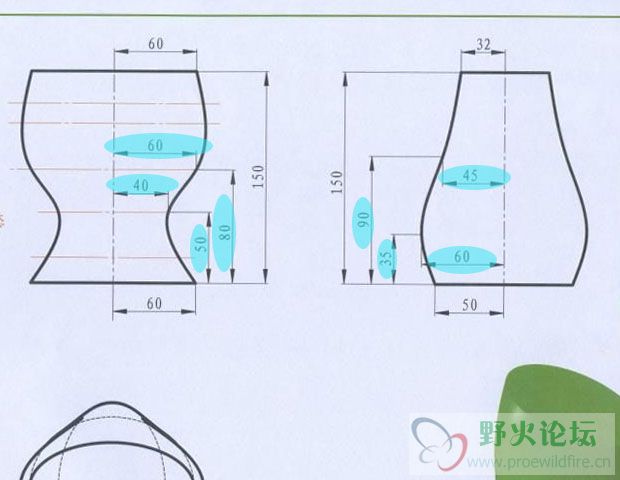

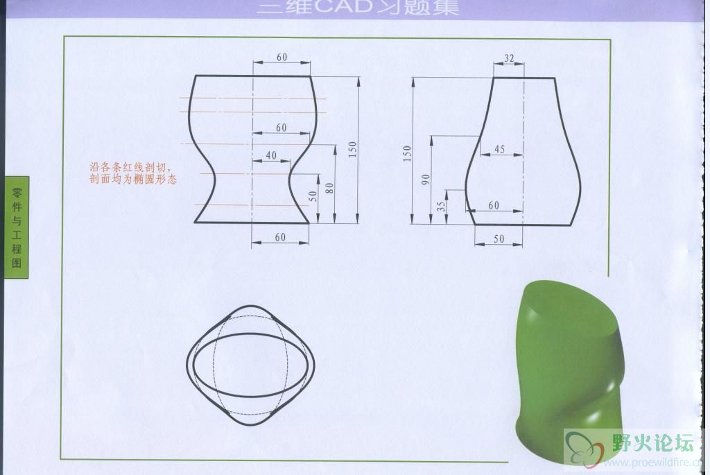

发表于 2012-3-17 12:03 | 显示全部楼层 |阅读模式
新人蛋子..求各种指点

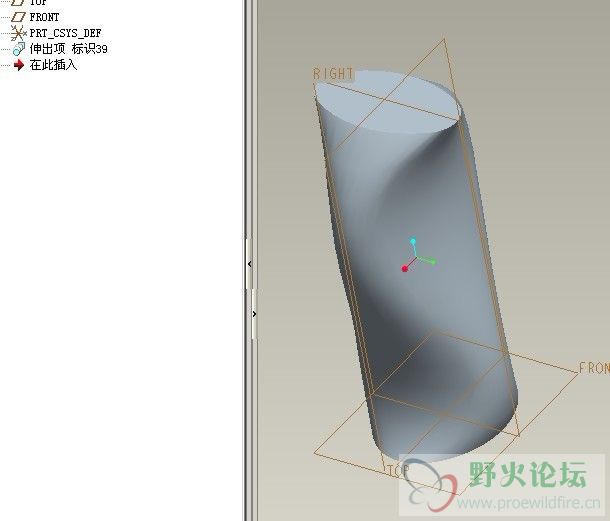

发表于 2012-3-17 12:10 | 显示全部楼层

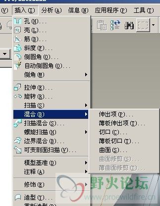

用混合扫描就可以了呀
[ 本帖最后由 szb410886654 于 2012-3-17 12:23 编辑 ]

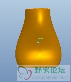

大概的画了个
大概的画了个

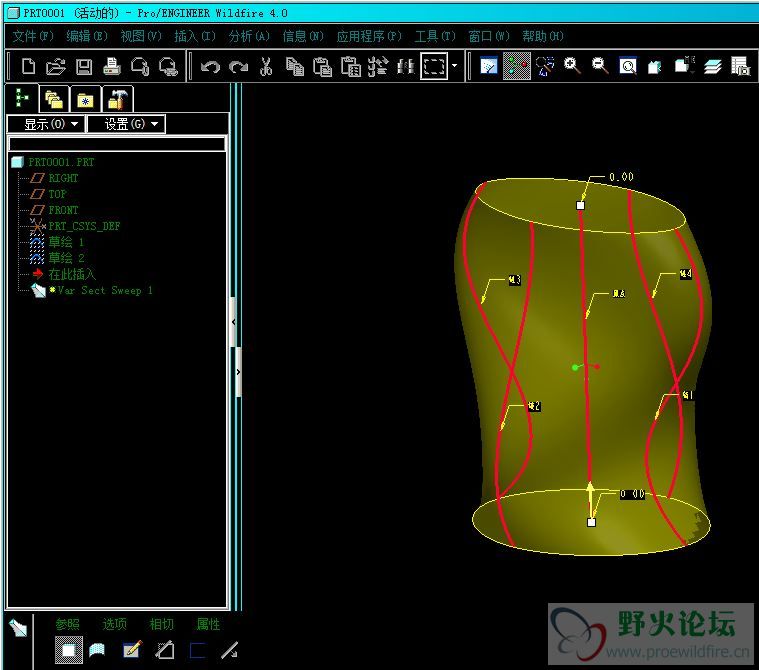

发表于 2012-3-17 12:19 | 显示全部楼层
边界混合

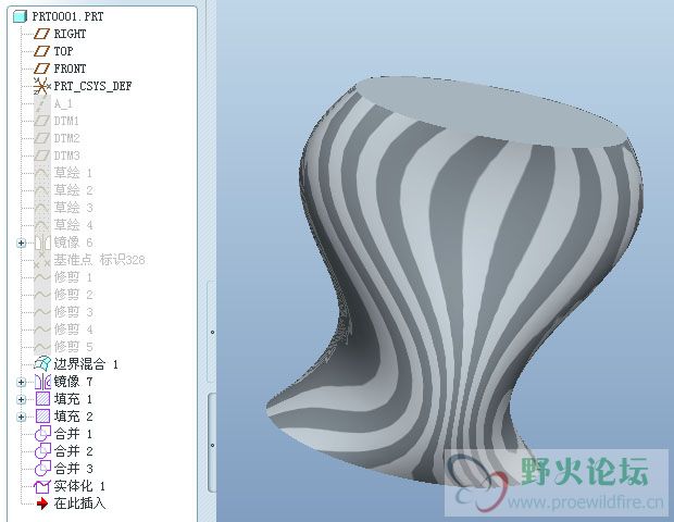

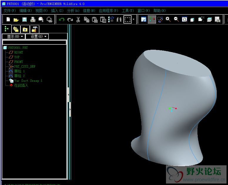

发表于 2012-3-17 14:04 | 显示全部楼层
按你的尺寸画了一个
prt0001.prt.rar
62.81 KB, 下载次数: 83

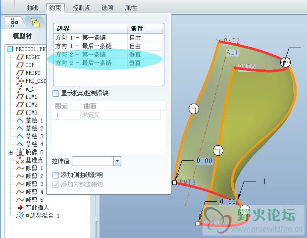

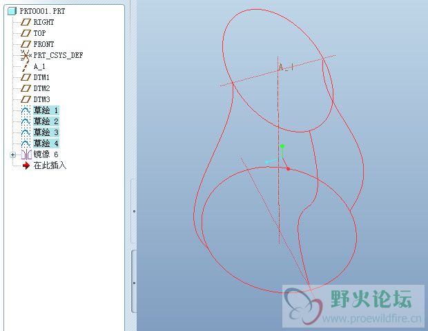

发表于 2012-3-17 16:25 | 显示全部楼层
细看图纸的各尺寸要求.可以先作出上下两个截面的草绘,再建立相关的辅助平面和基准点,然后用样条曲线工具草绘出两条垂直方向的曲线.
通过二分之一的边界混合来做,最后镜像\填充\合并\实体化
上练习的 PRT 文件, 版本是5.0 M100    test.prt.zip (77.59 KB, 下载次数: 44)
[ 本帖最后由 BoYa_DIY 于 2012-3-17 17:16 编辑 ]

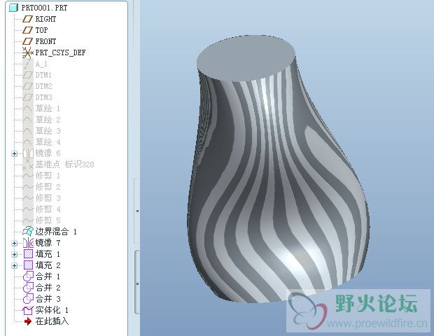

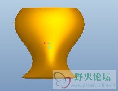

发表于 2012-3-17 22:15 | 显示全部楼层
来一个。
prt0001.prt.rar (229.11 KB, 下载次数: 114)
