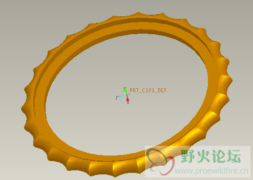

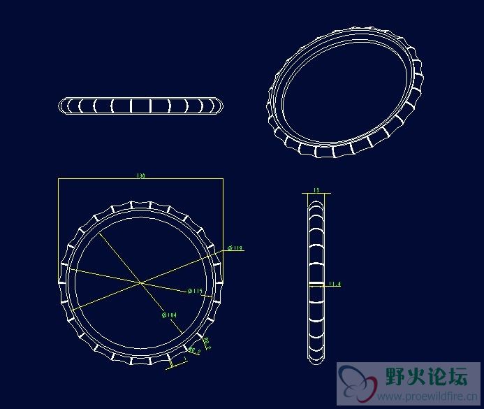

[求助] 这种形状该怎么建模
 楼主| 发表于 2012-4-26 11:33 | 显示全部楼层
谢谢楼上的哥们
继续求大侠完善此图,边缘那些棱角如何处理
[ 本帖最后由 play369403058 于 2012-4-26 11:59 编辑 ]
219
297

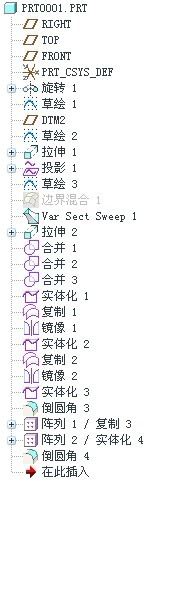

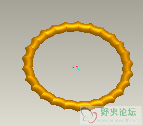

发表于 2012-4-27 11:13 | 显示全部楼层
[ 本帖最后由 sinyan 于 2012-4-27 11:32 编辑 ]

发表于 2012-4-27 21:55 | 显示全部楼层
楼上画的很好

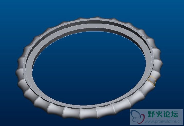

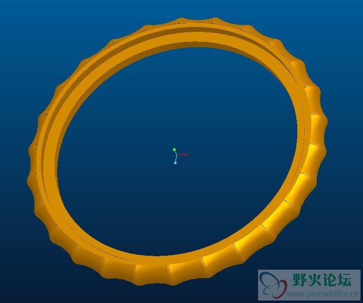

发表于 2012-4-28 14:28 | 显示全部楼层
就这样   画完了
330
445
发表于 2012-4-28 14:29 | 显示全部楼层
prt传不上去
  多多指教
[ 本帖最后由 jinhua127 于 2012-4-28 14:31 编辑 ]
 楼主| 发表于 2012-4-28 15:38 | 显示全部楼层
楼上2位都画得不错啊 顶顶  RPT文件上传用这个新浪网盘 http://iask.sina.com.cn/h/user.php?uid=1323924467
给个链接就成了,学习下,3Q~~~
