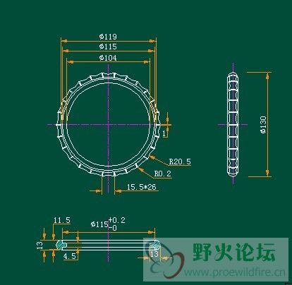

发表于 2012-4-24 08:13 | 显示全部楼层 |阅读模式
26个竹节
94
129

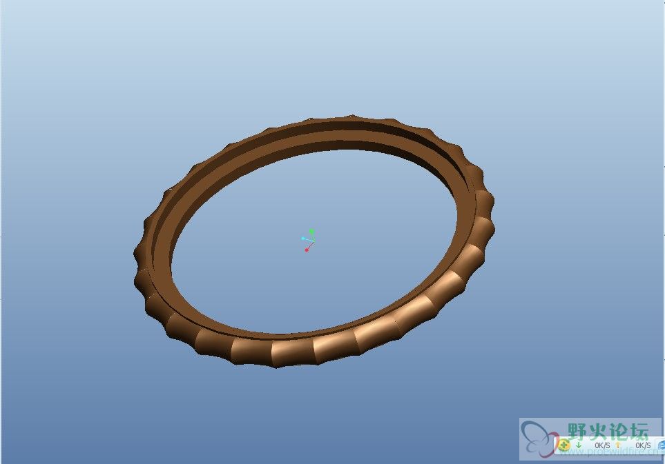

发表于 2012-4-24 08:43 | 显示全部楼层
计算出一个然后阵列咯。。还能怎么样。。
 楼主| 发表于 2012-4-24 09:03 | 显示全部楼层
阵列不出 首位相接  那个尺寸15.5有误差

发表于 2012-4-24 10:12 | 显示全部楼层
阵列是一种方法!!另外用关系式应该也能做出来!!!

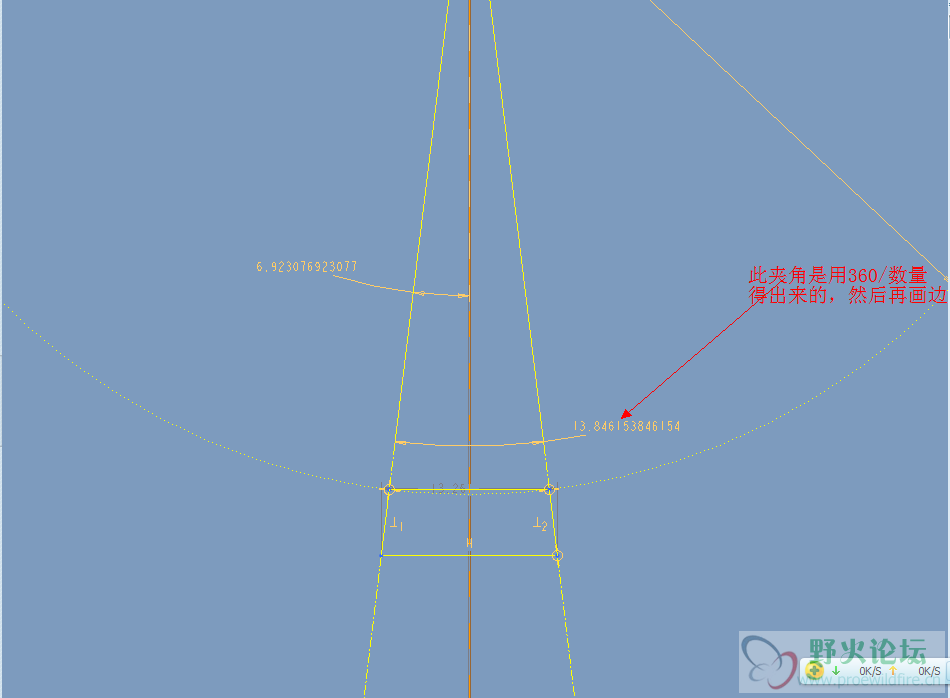

47499
发表于 2012-4-24 20:58 | 显示全部楼层
用360除数量
172
189
发表于 2012-4-24 21:46 | 显示全部楼层
是这样子吧。……  楼上正解。360/数量……

发表于 2012-4-25 14:02 | 显示全部楼层
360/数量要怎么用

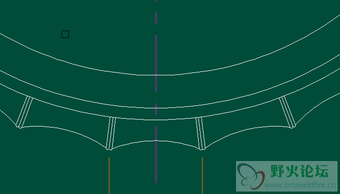

发表于 2012-4-25 16:35 | 显示全部楼层
不能完全按图纸尺寸实现吧。做出来,总有误差

发表于 2012-4-25 21:54 | 显示全部楼层
PRT昨天忘了保存——就说下360/数量给你吧。看图。  阵列时的角度是一样的。
