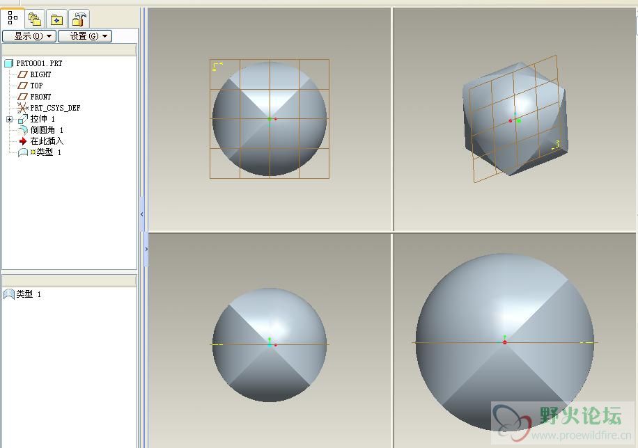

楼主: proewildfirewgl
[练习] 出个图锻炼一下大家的思维
50
发表于 2012-5-16 09:44 | 显示全部楼层
330
408
发表于 2012-5-16 09:55 | 显示全部楼层
是一个正四面体倒圆角出来的
98
113
发表于 2012-5-16 10:38 | 显示全部楼层
没有侧视图,不能确定具体形状,符合这两个视图的太多
56
69
发表于 2012-5-22 02:21 | 显示全部楼层
求真相~
70
-2
71
发表于 2012-5-22 08:52 | 显示全部楼层
想了两天没想出结果来,请高手赐教啊。
310
498
发表于 2012-5-22 09:31 | 显示全部楼层
o.prt.zip (35.09 KB, 下载次数: 25)
proe4.0m040
群(67030755)
群内请改名“地名-行业-名称”
相关问题请群内询问,谢绝私聊
406
566
发表于 2012-8-1 11:45 | 显示全部楼层
楼上真神了,这才是正解。
201
247
发表于 2012-8-1 13:20 | 显示全部楼层
厉害ing
187
210
发表于 2012-8-2 15:40 | 显示全部楼层
我怎么弄成圆球了?
发表于 2012-8-2 15:46 | 显示全部楼层
还是没看懂,各位大侠指教一下
