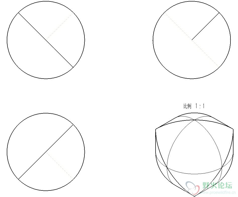

根据给出的2维图,大家能想出来怎么画么?

能想象出大概的样子,但是短时间内还真画不出来
发表于 2012-4-19 10:37 | 显示全部楼层
这个不是一个圆柱,加一个一样大的圆柱剪切作的嘛。
发表于 2012-4-19 10:46 | 显示全部楼层
proe5.0.jpg 是这个吗
369
442
 楼主| 发表于 2012-4-19 10:51 | 显示全部楼层
回复 4# fyj1253 的帖子
不是,人家的3视图都是圆的
给点提示:以前有人出过,可以两步搞出来

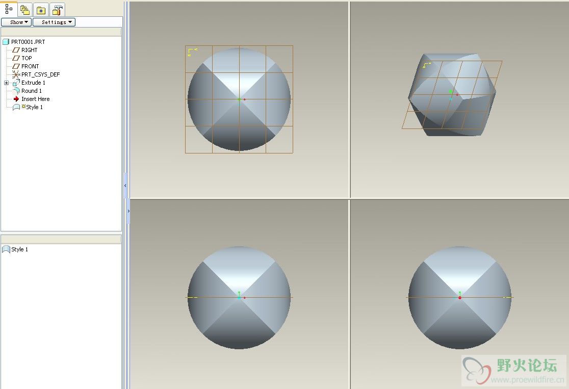

发表于 2012-4-19 12:41 | 显示全部楼层
这个是倒圆角的高级应用
这个是倒圆角的高级应用

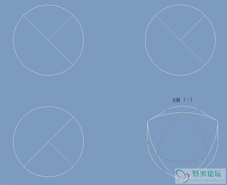

发表于 2012-4-19 22:14 | 显示全部楼层
六楼非正解,请注意数一下轮廓线条数目是不一样的。

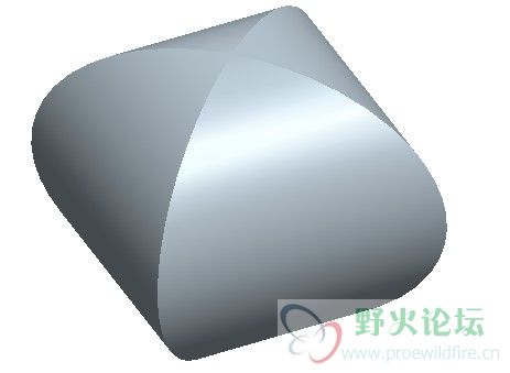

发表于 2012-4-20 22:33 | 显示全部楼层
想了两天没想出结果来,请高手赐教啊。
