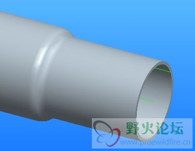

[求助] 一根管就把我打晕了,怎么都搞不出来

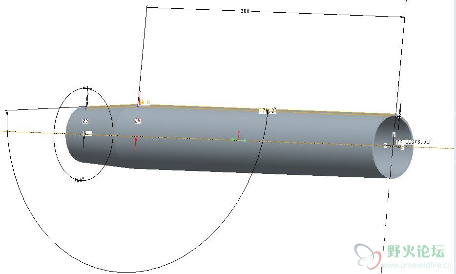

一个钣金旋转就能搞定
369
442
发表于 2012-4-19 08:59 | 显示全部楼层
用旋转再加厚也能搞出来,失败的话把精度调高一点就行了。

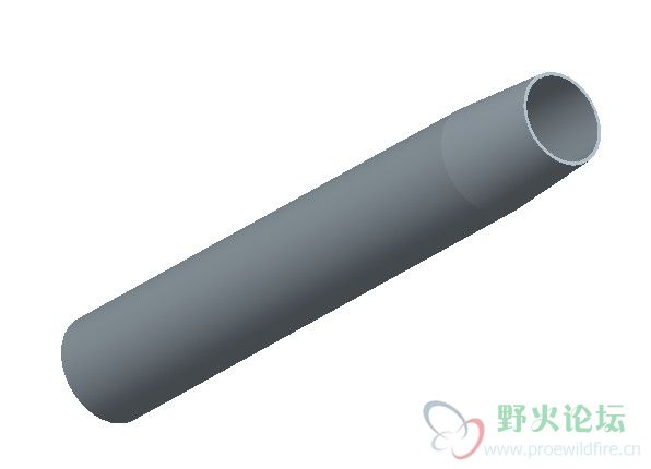

发表于 2012-4-20 08:48 | 显示全部楼层
5.0的文件

发表于 2012-4-21 15:05 | 显示全部楼层
把精度 更改一下 选择应该可以搞定的啊
