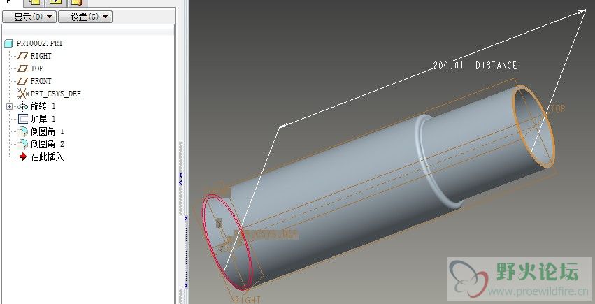

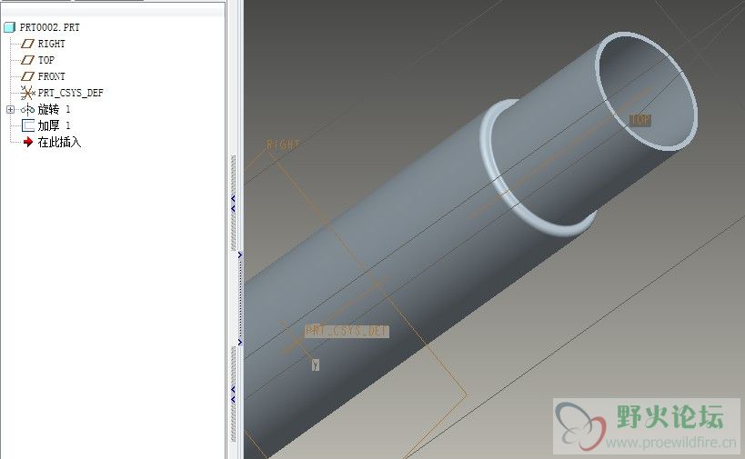

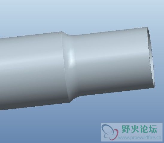

[求助] 一根管就把我打晕了,怎么都搞不出来

旋转搞不出来?

发表于 2012-4-16 17:59 | 显示全部楼层
这个在做的时候会有问题,可能是6000那个数值太大了,对于倒圆角会有影响吧。。。。我用长度200就可以轻易的倒圆角

我平时是用扫描混合做的,觉得这样子出来的效果与实际生产较相近

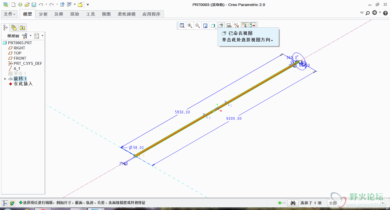

发表于 2012-4-17 13:31 | 显示全部楼层
可以直接用旋转画出来

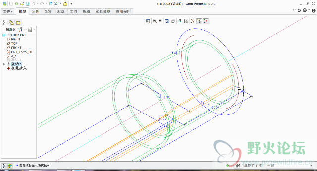

发表于 2012-4-17 16:54 | 显示全部楼层
旋转一步搞定
旋转一步搞定。
如果先旋转再加厚,会出问题,厚度值最小不得小于6.1mm,2mm加不上去。

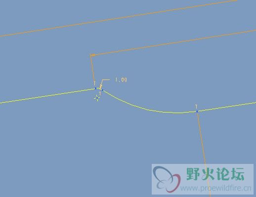

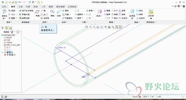

发表于 2012-4-18 11:37 | 显示全部楼层
是像我这样么?你说的那10mm过渡可以弄两个相切圆角,
