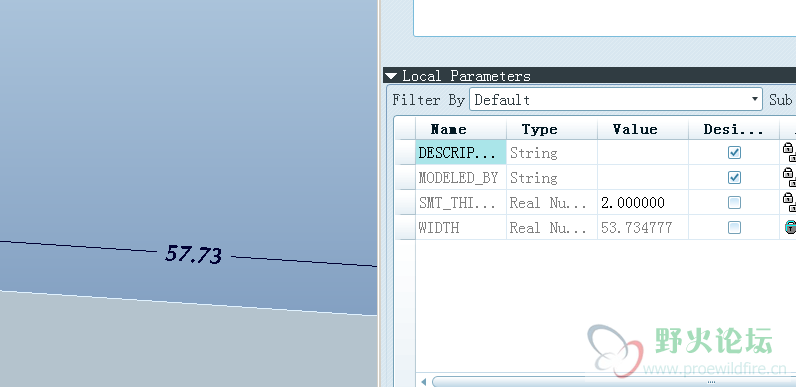

[原创] 钣金展开_参数引用下料尺寸和重量.

WIDTH=a+b+c-4*(R+SMT_THICKNESS())+PI*(R-0.31831 SMT_THICKNESS())
这个公式是我根据中性层分段导出的,不代表折弯几次。
槽型折弯2次。

 楼主| 发表于 2012-4-13 12:29 | 显示全部楼层
原帖由 陆地飞行 于 2012-4-13 12:23 发表
槽型折弯2次。
能否发个实例文件,我多发测试,用4出来的尺寸和实际测量的都不对,反而我用2的时候是正确的.

发表于 2012-4-13 12:33 | 显示全部楼层
你用A+B+C-4*THICK算算查几毫米,板厚6mm以内的准确度较高。

发表于 2012-4-13 12:37 | 显示全部楼层
原帖由 钟汉昌 于 2012-4-13 12:29 发表
建议你用钣金建立一个槽型折弯件,折弯内圆角半径=板厚,展开后测量看看尺寸多少,然后再把数据代入我提供的WIDTH的公式看看,然后再用我提供的最简单的公式算算,看看有什么区别。

 楼主| 发表于 2012-4-13 13:03 | 显示全部楼层
原帖由 陆地飞行 于 2012-4-13 12:37 发表
实例无法上传,有限制的。
还请指点
测试了一下改成2也是不对的,我之前说是对的,可能是我给的数据比较特殊,碰巧了.

发表于 2012-4-13 13:34 | 显示全部楼层
你先算算槽型折弯件,腰高100(外廓),两腿等高50(外廓),板厚4,内折弯圆角4.看看两个公式的结果差多少,然后再钣金建模展开。

 楼主| 发表于 2012-4-13 13:57 | 显示全部楼层
原帖由 陆地飞行 于 2012-4-13 13:34 发表
公式所得为176.5
展开实测184.5
相差两个板厚

发表于 2012-4-13 14:16 | 显示全部楼层
抱歉,公式中有个符号打错了
WIDTH=a+b+c-4*(R+SMT_THICKNESS())+PI*(R+0.31831 SMT_THICKNESS())
+号打成-号了。
抱歉啊。
正确的得数是184.566372

 楼主| 发表于 2012-4-13 14:27 | 显示全部楼层
回复 18# 陆地飞行 的帖子
了解, 可以解释下公式的意思吗

发表于 2012-4-13 14:42 | 显示全部楼层
折弯时有中性层的,展开实际上就是算中性层的长度。具体计算就是所有中性层的直线段长度+所有弧线段长度,0.31831是折弯时中性层偏移系数(我是这么叫的),折弯圆角与板厚比例不同,此数也不同。0.31831是默认板厚与折弯内圆角相同。
