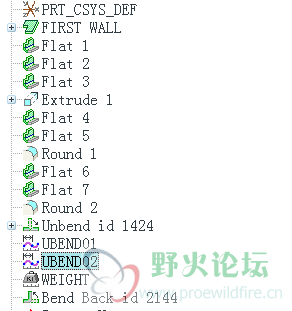

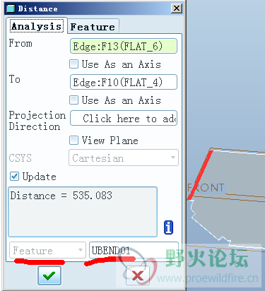

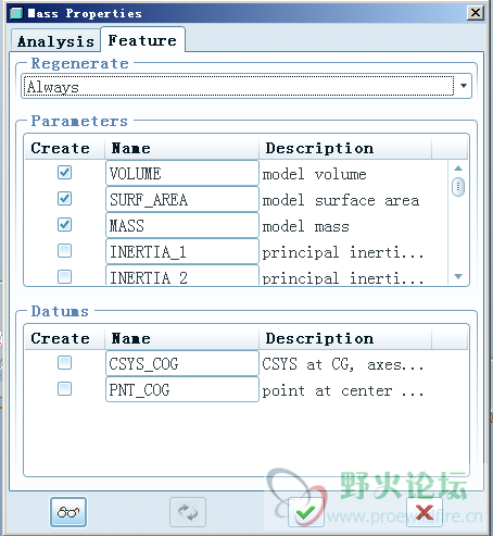

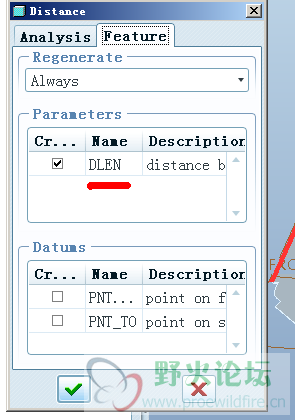

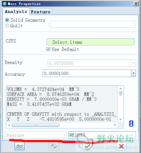

尺寸引用过程:
1. 产品完成之后,a,展开,分析距离,选择创建特征,修改参数为dlen(这里是我给钣金展开之后的长度名称(dimensions of length)
并修改该特征名称为ubend01
2.一次测量展开之后的宽度尺寸,(dwide\ubend02,方法同第一步)
3.同样的方法,分析测量质量(材料制定,在这里就不说了)

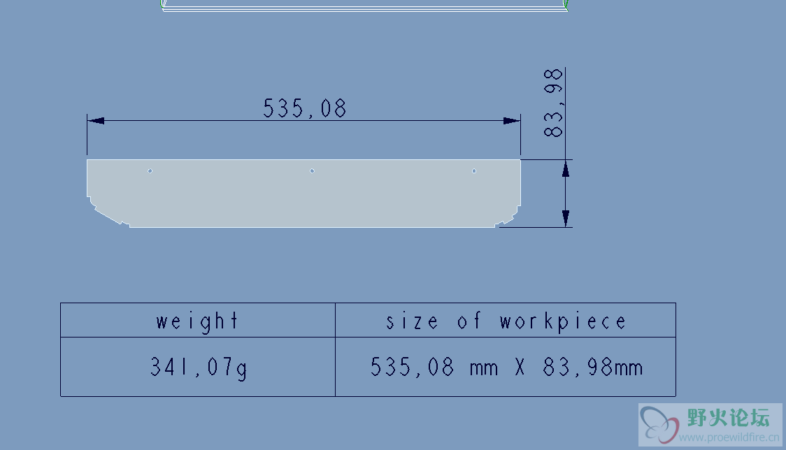

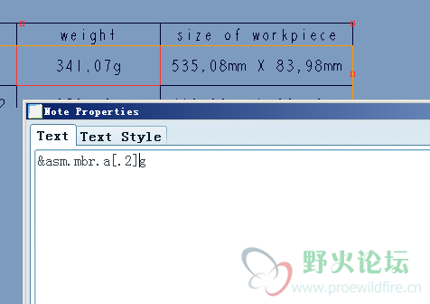

4.制作绘图文件(单个零件)(附件绘图文件的sheet3和sheet2页面),绘制表格,也可以不用绘制表格,直接使用注释,输入下面的内容也是可以得到同样的内容的.
解释下上图输入的参数的意思
a.. mass:是在第3步穿件的mass参数,用户可以自行修改.(后面我还会说到)
b.. weight 就是弟3步创建的特征名称,你可以在模型树上面找到的对应的字符.
c.. [.2]保留两位小数的意思
d.. g 就是单位.自己加上去的.用户根据自己的单位测量的,如果是公斤,这里就是改成kg咯
5.接着是引用上面测量出来的长和宽(dlen和dwide)
方法如下:
这里和第4步不同的就是在一个表格引用了两个参数
我在中间可以用了两个空格和一个大写的X分隔开来.
其他的解释和上面的意思一样的.
ubend01和ubend02是我在测量的时候给与的名称,dlen和dwide也是在创建参数的时候人为设置的
不管你给的是什么字符,在这里的应用格式都是一样的
&参数名称:FID_特征名称
最后的效果如下图

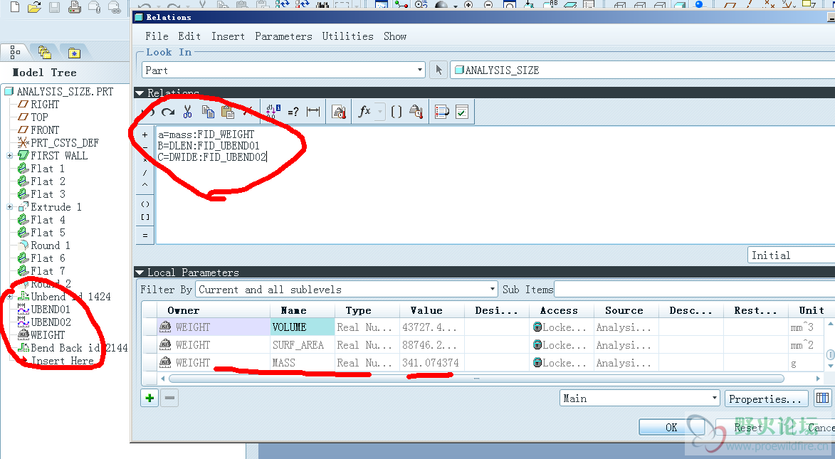

1.我们既然能在单个零件模式下引用,在组件下,也是不难的.
但我们必须在单个零件下坐下工作.添加以下关系
注意到了吗?
这些格式是不是和上面将的一模一样?

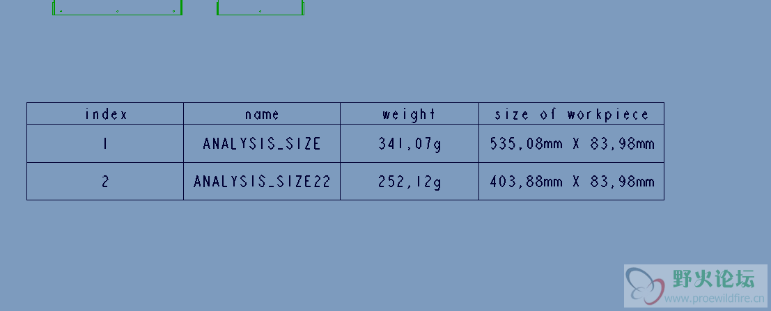

2. 接着在组件下的绘图(附件绘图文件all页面)
绘制表格,设置重复区域,
在重量单元格输入:   &asm.mbr.a[.2] (a为上一步创建的参数)
在下料尺寸单元格下输入 :  &asm.mbr.B[.2]}mm X &asm.mbr.C[.2]mm
B\C为第一步创建的参数
最终效果如下
: QQ截图20120412182638.png

例如槽型折弯件(折弯角度90°),
展开尺寸公式:
WIDTH=a+b+c-4*(R+SMT_THICKNESS())+PI*(R-0.31831 SMT_THICKNESS())
a、b、c、R分别是槽型折弯的外形尺寸和折弯内圆角。
折弯件长度:
LENGHT=拉伸长度。
钣金厚度: THICK=SMT_THICKNESS()
上述都要体现在零件关系式中.
然后,
MATERIAL(材料)=ITOS(THICK)+"x"+ITOS(LEIGHT)+"X”+ITOS(WIDTH)
在装配图明细表中只要有MATERIAL的参数项,就可以提出数据。
使用时只要改动A\B\C\R草绘,改变拉伸长度和厚度,名称、图号即可。
如果有小数点,我相信对楼主的来说,就是小CASE。
我试过如果引入分析参数,零件参数就不能引用。
以上供参考。
